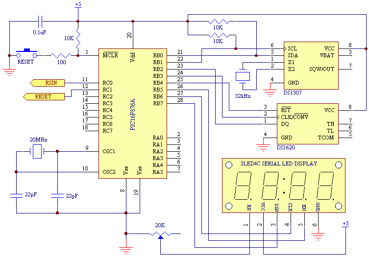

Этот забавный проект представляет собой схему, основанную на микроконтроллере, которая говорит время и показывает температуру. «Говорящий» модуль использует EMIC преобразователь текста в речь от компании Parallax. Также в схеме использован температурный датчик DS1620 для измерения температуры и микросхему DS1307 RTC для искусственной цифровой речи. Модуль способен говорит время и температуру женским голосом. Также этот проект в силу своей простоты может стать отличным началом для изучения программирования при помощи компилятора языка С CCS. Код проекта доступен.
