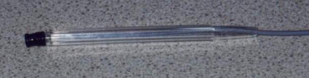

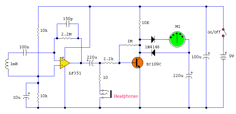

Устройство сконструировано специально для того, чтобы измерять паразитные электромагнитные поля. Также устройство может легко обнаруживать аудио сигналы с частотой до 100 кГц. Измеритель не является металлодетектором, однако может обнаружить металлическую проводку, или какой-либо другой прибор, по цепям которого течет переменный ток. Работа основана на изменении частоты колебательного контура при наличии внешнего электромагнитного поля.
