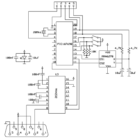

В этом проекте используется акселерометр MMA6270 произведенный Freescale Semiconductor. Он содержит два сенсора, который находятся по углом в 90 градусов друг к другу, таким образом обеспечивая данные об ускорении по осям Х и У. В данном случае мы используем их для определения угла нахождения мышки, т.е. 0G соответствует горизонтальному положению мышки. Мы же хотим двигать курсором на экране, поэтому добавляем в схему микроконтроллер PIC, подключаем все выходы к ADC и пересылаем данные на компьютер.

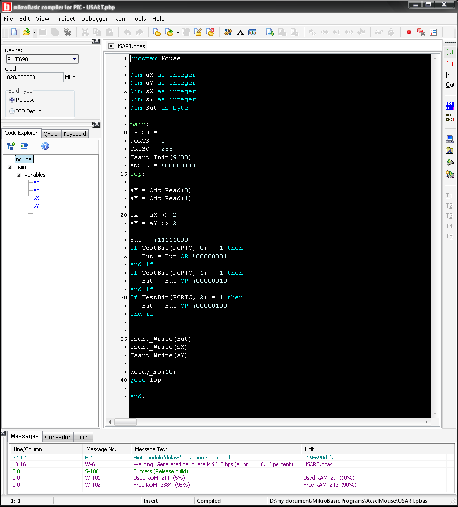

Предугадывая Ваше желание избавится от проводов, вынужден огорчить Вас: наша мышка хоть и работала при беспроводном соединении 433 Мгц, но страшно тормозила. Делать устройство совместимым с СОМ портом слишком долго, поэтому проще воспользоваться программой написанной на Visual Basic специально для этого устройства его автором Б.Клинцом.

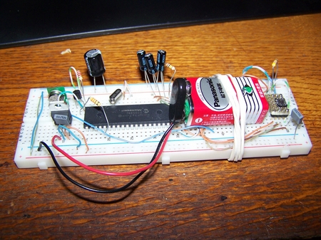

Следующая проблема – питание. Как питать устройство, если СОМ порт не имеет отдельной линии для питания? Выход – несколько выходов используемых старыми мышками и клавиатурами. Из этих выводов мы можем получить около 10мА, что вполне достаточно для нашего устройства, однако возникает проблема с напряжением : оно составляет около 8…13 В. Моим решением было завязать несколько линий управления напрямую к синему СИД который берет на себя около 3.4 В. Отлично! С МК PIC при 3.3 В обычно не возникает никаких серьезных проблем. Были некоторые подозрения на MAX232, однако он включился в работу на удивление хорошо.

Вот и готовая мышка-акселерометр!
