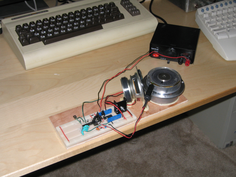

Главной целью проекта является расширение возможностей чрезвычайно популярных устройств, основанных на диодах и эффекте инертности зрительного восприятия. Используя туже идею, что и в таких устройствах, мы можем сконструировать лазерный проектор, который обойдется нам необычайно дешево по сравнению с покупными устройствами подобного класса. При осмотре склада, переполненного различным оптическим оборудованием, я неожиданно обнаружил хороший небольшой 8-и строчный лазерный модуль-сканнер. Он был одним из тех устройств, на которые вы натыкаетесь и просто обязаны найти им применение. (Я уверен, что вы знаете как это бывает). Возможно, модуль первоначально был разработан для сканера или для устройства считывания штрих-кода. В фирме-изготовителе Toshiba мне не смогли дать ни каких комментариев по этому поводу. Никаких инструкций, или модулей не было. Однако после недолгого исследования было обнаружено, что встроенная схема контроллера шагового двигателя подает свои импульсы на одну из управляющих линий, доступных с кабеля интерфейса двигателя и точно регулирующую скорость вращения двигателя. Эти две возможности как нельзя лучше подходят для устройства проектора. К счастью я также обнаружил, что все компоненты сканирующего устройства доступны обычным радиолюбителям и их можно найти. Также в проекте, для управления всеми его компонентами, использован микроконтроллер ATtiny2313.
