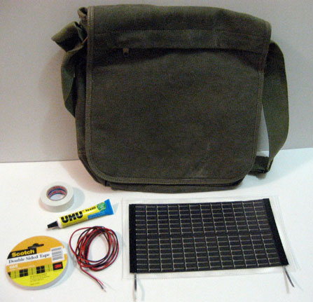

Нам понадобиться сумка, солнечная панель (мы рекомендуем PowerFilm WeatherPro Solar panel 7.2 volt 200 mAh от Sundance Solar), двухсторонняя клейкая лента (ширина около 2см), изоляционная лента, два провода (около 1м) и текстильный клей. Перед тем как вырезать дыру в вашей сумке, несколько слов о дизайне. Мы стремимся что бы создавалось впечатление что сумка была разработана специально для встраивания солнечной батареи. Мы решили прикрепить солнечную панель к материалы сумки, таким образом, что бы не было видно швов. Вначале обведем рабочую поверхность солнечной панели и вырежем дырку таких размеров.

Подготавливаем панель припаивая провод а к ней (рис. 4).Не забудьте записать какой провод у вас подключен к минусу, какой к плюсу (плюс и минус панели вы можете найти в документации прилагаемой к ней ). Панель имеет около 2см свободного места вокруг активной поверхности, которое мы используем для клейк (желательно очистить эту поверхность мылом или средством для очистки окон). По краям наклейте двухстороннюю клейкую ленту (рис. 5 и 6) и прижмите ее ногтем (желательно как можно сильнее, рис. 7). Обмотайте контакты изоляционной лентой что бы дать им достаточную прочность (рис. 8).

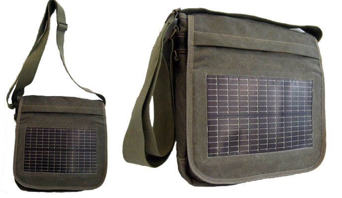

Теперь солнечная панель готова для того что бы приклеить ее к сумке (рис. 9).Однако перед тем как клеить продумайте куда вы поместите провода и коробку для стабилизатора ( примерно 7 см x 5 см x 2 см). Приклейте панель к дырке в сумке, но не забудьте перед этим просунуть провода питания (рис. 12 и 13). Снимая покрытие с двухсторонней клейкой лентой равномерно клейте панель, не забывайте проверять плотно ли прилегает лента к материалу.
Почти готово! Проверьте не осталось ли где плохо приклеенных участков, не выступают ли нитки. Теперь нанесите текстильный клей по краям панели (там где соприкасается солнечная панель и материал). Готово! В следующей части я покажу вам, как сделать электронную часть сумки.
