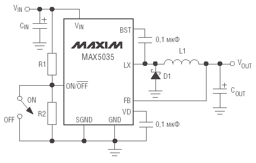

Схема включения MAX5033/35

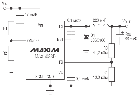

Регулировка уровня выходного напряжения MAX5033/35
