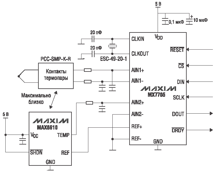

Термопары относятся к дифференциальным измерителям температуры. Конструктивно они представляют из себя два термоэлектрода из разных металлов, один из которых принимается за положительный, другой – за отрицательный.
Читать далее статью в полном обьеме (pdf)
Термочувствительная ИМС (MAX6610)
