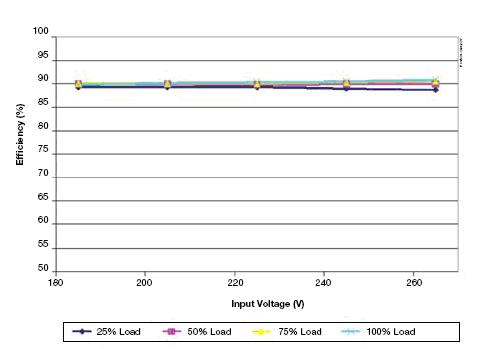

  • Высокий КПД во всем диапазоне нагрузок (см. рис.2).

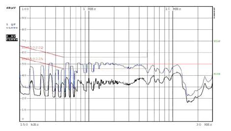

  • Уровень ЭМИ соответствует EN55022 и CISPR-22 Class B.

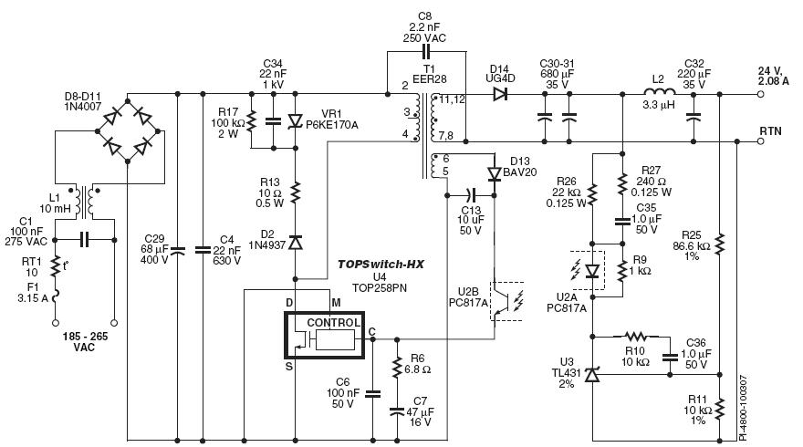

    Рис.1 Схема источника питания.
Работа схемы.
Вставка плавкая F1 защищает источник питания в аварийных ситуациях. Подавление ЭМИ осуществляется X-конденсатором С1, Y-конденсатором C8 и дросселем L1. Входное переменное напряжение выпрямляется диодным мостом D8-D11 и фильтруется емкостью. Емкость С4 находится вблизи MOSFET транзистора и фильтрует высокочастотный шум, обусловленный переключением.
Цепь подавления высоковольтных выбросов на стоке MOSFET ключа сформирована из элементов D2, R17, C34.
Напряжение с обмотки смещения трансформатора T1 выпрямляется диодом D13, фильтруется емкостью С13 и питает TOPSwitch и обеспечивает током фототранзистор U2B.
Выходное напряжение выпрямляется диодом D14 и фильтруется двумя параллельными LowESR конденсаторами С30 и С31. Элемент L2 и С32 формируют фильтр, который сглаживает пульсации выходного напряжения.
Ключевые точки дизайна.

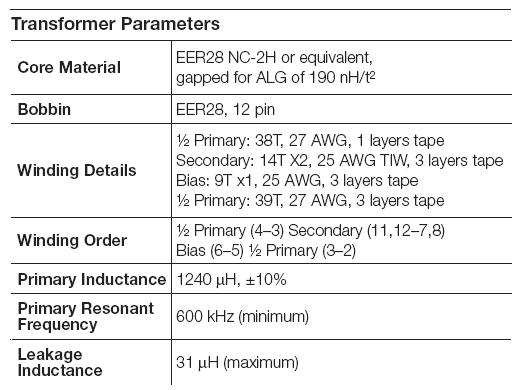

- Параметры сердечника и обмоток были выбраны как средние между нормальным и пиковым режимом работы (см. таблицу 1).
- Резистор R13 используется для подавления высокочастотного звона в то время как диод D2 еще проводит, тем самым понижает уровень ЭМИ.
Зависимость КПД от нагрузки на разных входных напряжениях.
Рис.2 Зависимость КПД от нагрузки на разных входных напряжениях.
Уровень ЭМИ (при входном напряжении 230 VAC)
Рис.3 Уровень ЭМИ (при входном напряжении 230 VAC)
Таблица 1.
Параметры трансформатора
