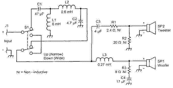

Радисты также бывают меломанами - утверждает Джон Рассел (KG4AIH), разработавший для своего KB трансивера Ten-Tec Argonaut двухполосную акустическую систему (АС), удовлетворяющую требованиям HiFi. В ней предусмотрены два режима работы - широкополосный WIDEBAND с полосой от 50 до 19000 Гц и узкополосный VOICE с полосой 300...3000 Гц. В узкополосном Джон проводит связи, а в широкополосном - слушает музыкальные программы ради-вещательных КВ-станций и отмечает, что несмотря на то, что KB AM - это не УКВ ЧМ, но все равно скачок качества по сравнению с встроенным в трансивер микродинамиком-«бурчалкой» настолько значительный, что с лихвой оправдывает сравнительно небольшие затраты на 8-омные 4-дюймовый НЧ динамик МСМ 55-1853 и «пищалку» РЕ 270-175 в корпусе, подобном отечественной AC S-30. Электрическая схема АС показана на рис.1.

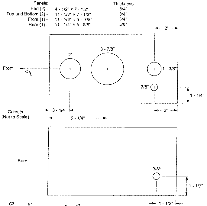

Чертеж акустической систкмы приведен на рис.2, трубой фазоинвертора рис.3 служит горловина от пластмассовой 2-литровой бутылки Кока-колы, укороченная до длины 1,5 дюйма.

Здесь элементы C1C2L1L2 формируют полосовой фильтр с телефонной полосой пропускания, который включают в цепь прохождения звукового сигнала переключателем S1 в узкополосном режиме. В широкополосном режиме динамики подключены только через разделительные ФВЧ СЗ и ФНЧ L3 с частотой раздела 5 кГц. R1R2 формируют 3-деци-бельный аттенюатор, компенсирующий более высокую чувствительность ВЧ динамика SP2 по сравнению с чувствительностью НЧ динамика SP1. Цепочка Зобеля R3C4 компенсирует изменение импеданса НЧ динамика на ВЧ из-за его значительной индуктивности 0,78 мГн.
