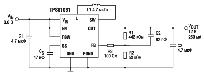

На рис. 1 показана основанная на преобразователе типовая повышающая схема, которая обеспечивает регулируемое выходное напряжение. Поскольку для питания каждого столбца дисплея на пассивной матрице (PMOLED) необходимо 20 В и 100 мА, ток ограничения ключей 1,3 А обуславливает выбор TPS61081. Если используется дисплей на активной матрице (AMOLED), для питания столбца которого необходимо менее 10 В и всего лишь десятки мА, больше подойдет TPS61080 с током ограничения ключей 0,5 А. В любом случае низкое сопротивление RDS(on) встроенных ключей и выбор частоты переключения обеспечивают оптимальный КПД источника питания. На рис. 2 показаны значения КПД для выходного напряжения 12 В при использовании Li-Ion батареи питания 3,6 В в качестве источника входного напряжения.

Типовое включение TPS6108x для получения Vвых. = 12 В

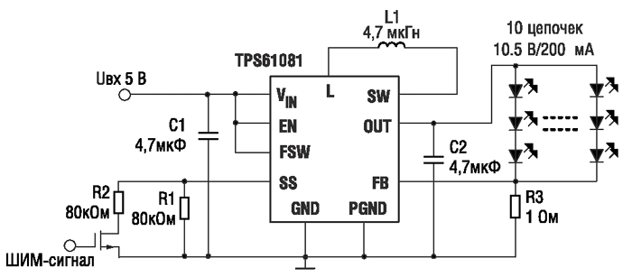

TPS61081 в схеме драйвера светодиодов подсветки
