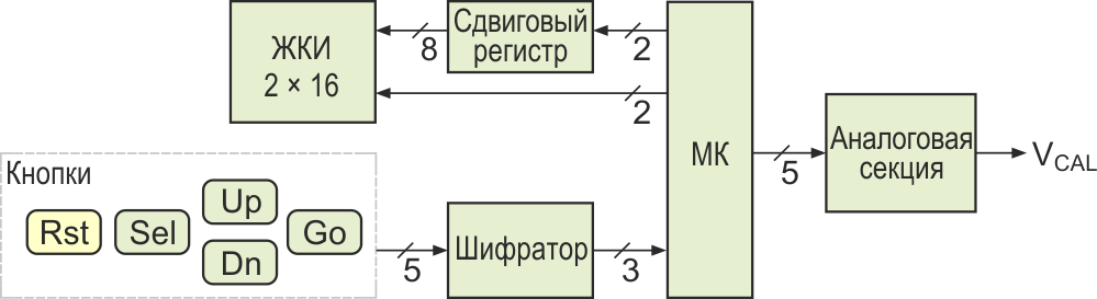

Блок-схема калибратора показана на Рисунке 1. Пять кнопок и двухстрочный дисплей позволяют пользователю устанавливать напряжения от –5 В до +10 В с разрешением 100 мкВ. Аналоговая секция, которой управляет микроконтроллер (МК), содержит высокоточный ЦАП (цифро-аналоговый преобразователь), два аналоговых переключателя, два операционных усилителя и четыре согласованных резистора. Всей схеме требуются 12 линий ввода/вывода микроконтроллера. Для питания схемы используются напряжения ±12 В.
Самодельный калибратор напряжения постоянного тока и опорный источник с ошибкой менее 70 мкВ
Рисунок 1. Калибратор имеет простой пользовательский интерфейс, и в моем случае
требует лишь 12 линий ввода/вывода микроконтроллера. При доступности
большего числа линий ввода/вывода схему можно упростить.

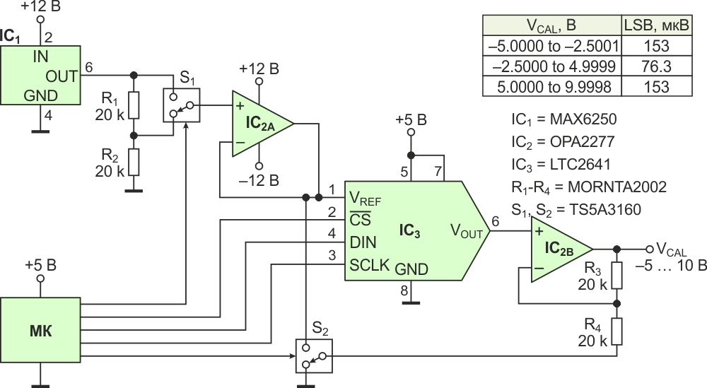

Аналоговая секция калибратора изображена на Рисунке 2. Ее центральным элементом является 16-битный ЦАП LTC2641 компании Linear Technology с типовыми значениями дифференциальной и интегральной нелинейности ±0.5 LSB (младший двоичный разряд). Максимальная величина ошибки смещения и типовая величина ошибки усиления равны 2 LSB и ±2 LSB, соответственно.
Рисунок 2. Три прецизионные микросхемы, четыре согласованных резистора и
микроконтроллер составляют основу калибратора напряжения
постоянного тока с разрешением 16 бит и ошибкой 70 мкВ.
Соответствующее качество должно быть и у остальных элементов схемы. Источник опорного напряжения MAX6225 имеет точность 1 мВ (200 ppm) и дрейф 2 ppm/°C. Максимальное напряжение смещения сдвоенного операционного усилителя OPA2277 равно 10 мкВ при температурном дрейфе 0.1 мкВ/°C. Элементы резисторной сборки MORN согласованы с точностью 0.01%, а температурный коэффициент сопротивлений равен 25 ppm/°C. Сопротивления открытых ключей TS5A3160 равны всего 1 Ом, – это 0.005% от сопротивлений резисторов, что особенно важно для резистора R4.
Аналоговые переключатели S1 и S2 устанавливают четыре диапазона 0…5 В, 0…10 В, ±2.5 В и ±5 В с разрешением 76.3 мкВ или 153 мкВ. Наилучший для требуемого выходного напряжения диапазон микроконтроллер выбирает автоматически.
Управляется калибратор просто и интуитивно понятно. Кнопка Reset (Rst) сбрасывает выходное напряжение в 0.0000 В. Кнопка Select (Sel) выбирает на дисплее символ (знак или цифру) и включает его мигание. Кнопки Up и Down (Dn) изменяют значение мигающего символа. При нажатии кнопки Go мигание дисплей прекращается. Конечно же, могут быть реализованы и другие механизмы управления.
Микроконтроллер вычисляет 16-разрядные коды и посылает их в ЦАП, а также управляет аналоговыми переключателями. Сообщения об ошибках выводятся при попытках установить напряжение ниже –5.0000 В или выше 9.9998 В.

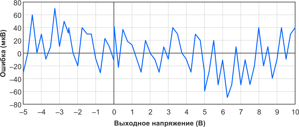

Характеристики схемы проверялись 6.5-разрядным цифровым мультиметром фирмы Keysight. Как видно из Рисунка 3, максимальная ошибка равна ±70 мкВ – половине разрешения схемы 153 мкВ для ширины диапазона 10 В (0…10 В и ±5 В). Для диапазонов шириной 5 В разрешение падает вдвое, и максимальная ошибка уменьшается до ±40 мкВ. Это минимальные значения, которые можно получить с помощью 16-битного ЦАП и источника опорного напряжения 2.5 В или 5 В. Ошибки хорошо соответствуют разрешению 100 мкВ. Шум составлял менее 1 мкВ.
Рисунок 3. 64 калибровочные точки показывают, что максимальная абсолютная ошибка
равна ±40 мкВ при ширине диапазона 5 В, и 70 мкВ при ширине 10 В.

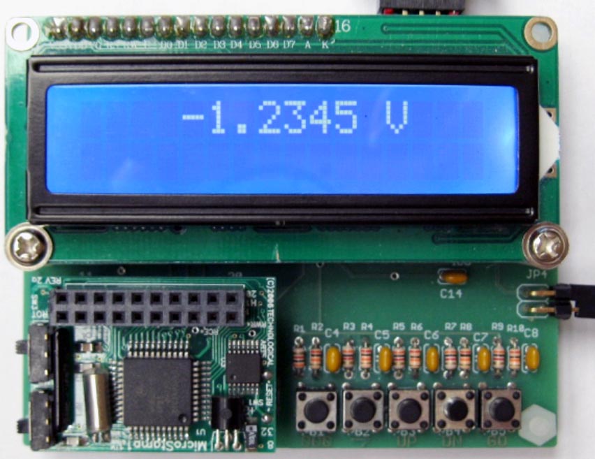

Конструкцию калибратора я сделал модульной (Рисунок 4). Материнская плата имеет размеры 82 × 67 мм. На ней размещено большинство компонентов и два разъема: 16-контактный для дисплея и 20-контактный для платы микроконтроллера.
Рисунок 4. В моей версии калибратора использована аналоговая материнская
плата собственной разработки с установленными на ней покупными
модулями ЖКИ и микроконтроллера.
