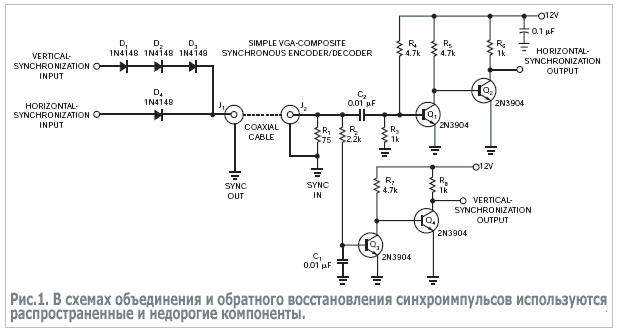

В старых компьютерных системах для подключения монитора на удалении до 150 футов используется RGB видео и композитный синхросигнал передаваемые через четыре 75 Ом коаксиальных кабеля. При модернизации устанавливаемая VGA видеокарта напрямую может управлять 75 Ом нагрузкой, которая встроена в VGA монитор. Однако, в стандарте VGA используются отдельные положительные сигналы горизонтальной и вертикальной синхронизации. Добавление еще одного коаксиального кабеля к уже имеющимся для передачи отдельных сигналов синхронизации является сложным и дорогим решением.
Комбинированный VGA шифратор/дешифратор облегчает модернизацию дисплеев
Очевидным решением данной проблемы может служить объединение отдельных сигналов синхронизации в композитный сигнал. Схема, представленная на Рис.1 обеспечивает простую, недорогую и быструю реализацию такого решения с использованием широко распространенных компонентов.
При работе два 1N4148 диода, D1 и D2, ослабляют 5 В логический уровень сигнала вертикальной синхронизации на 1,4 В, а диоды D3 и D4 образуют диодный логический элемент ИЛИ для объединения импульсов вертикальной и горизонтальной синхронизации. Результирующий выходной сигнал включает сигнал горизонтальной синхронизации с уровнем приблизительно 4,3 В, наложенный на сигнал вертикальной синхронизации с уровнем 2,9 В.

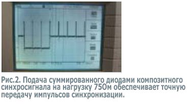

На стороне приема, фильтр высокой частоты с емкостным подключением выделяет сигнал горизонтальной синхронизации, а простой RC (резистор-конденсатор) фильтр нижних частот подавляет сигналы горизонтальной синхронизации в подключенном напрямую сигнале вертикальной синхронизации. Транзисторы Q1 и Q2 усиливают восстановленные импульсы горизонтальной синхронизации, а транзисторы Q3 и Q4 усиливают импульсы вертикальной синхронизации. Выходной сигнал схемы содержит чистые импульсы синхронизации, которые очень точно соответствуют оригиналу и обеспечивают очень стабильные импульсы синхронизации для VGA монитора, работающего с разрешением 640 x 480 пикселов. (Рис.2)
