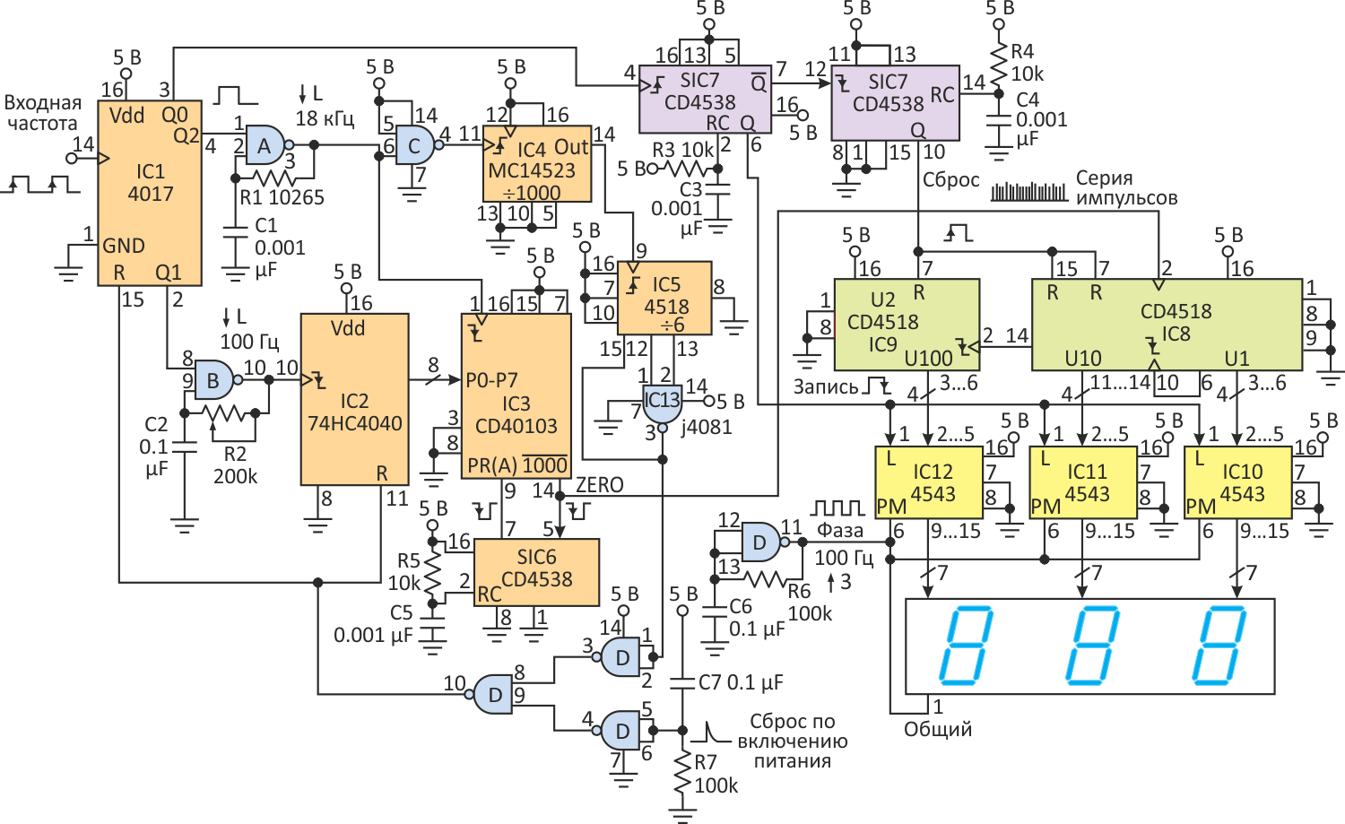

Задача измерения низких частот, возникающая во многих реальных ситуациях, таких как приложения для биомедицины или измерения скорости, сложна из-за больших периодов измеряемых временных интервалов. Однако, используя КМОП микросхемы средней степени интеграции (Рисунок 1), ее можно решить для диапазона частот от 0.33 до 3.00 Гц (что эквивалентно 20…180 об/мин).
Преобразователь периода в число оборотов в минуту для очень низких частот
Рисунок 1. В схеме преобразователя периода в число оборотов в минуту для
низкочастотных сигналов использованы различные стандартные
микросхемы средней степени интеграции.
Алгоритм работы разработанной схемы реализует формулу
где
RPM – число оборотов в минуту,
T – период входного сигнала,
«60» – представление одной минуты.
Сначала схема измеряет период, подсчитывая 100-герцовые заполняющие импульсы, двоичное количество которых запоминается в счетчике 74HC4040, а затем выполняются циклы преобразования, в результате которых определяется, сколько этих периодов содержится в константе 6000.
Сравнение выполняется с помощью восьмиразрядного синхронного вычитающего счетчика CD40103, первый выходной импульс которого появляется, когда приходит первый импульс с логического элемента «И-НЕ» A. Этим импульсом запускается мультивибратор IC6 (CD4538), который с периодом T загружает вычитающий счетчик.

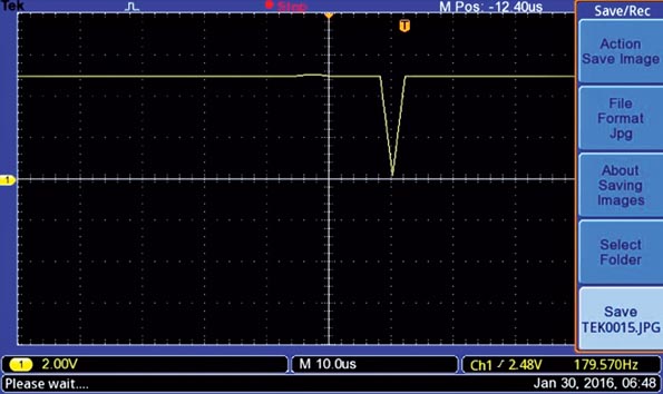

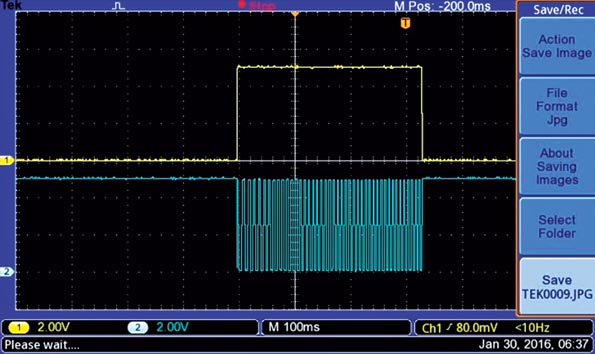

Рисунок 2. На вычитающий счетчик (CD40103) поступают импульсы с
частотой 18 кГц. По достижении нуля на выходе счетчика
вырабатывается импульс ZERO.
Генератор 18 кГц продолжает работу, и каждый раз, когда счетчик обнуляется, задние фронты его выходных импульсов запускают ждущий мультивибратор IC6 (Рисунки 2 и 3). Этот сигнал запуска служит импульсом обратной связи, который асинхронно предустанавливает микросхему IC2 (CD40103), подготавливая ее к новому циклу счета. Описанный процесс повторяется для цепочки длиной 6000 импульсов.
Рисунок 3. Импульс ZERO вычитающего счетчика.
Цепочка импульсов управляется генератором 18 кГц и делителем частоты на 6000. Деление частоты производится микросхемами MC14553 (IC4), CD4518 (IC5) и логическим элементом «И», входящим в состав микросхемы IC13 (CD4081).

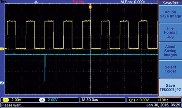

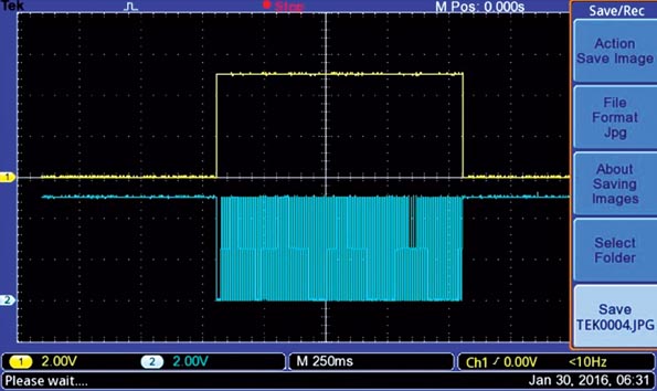

Весь процесс управляется счетчиком Джонсона CD4017 (IC1), который, фактически, является главным элементом схемы. В исходном положении логическая «1» присутствует на выходе Q0 этого счетчика. После прихода первого импульса логическая «1» перемещается на выход Q1 и разрешает работу генератора импульсов 100 Гц (Рисунок 4). Затем период входного сигнала фиксируется в счетчике IC2 (74HC4040).
Рисунок 4. Для измерения периода используется счетчик Джонсона
Q1 и 100-герцовые импульсы заполнения.
С приходом второго импульса на выходе Q1 устанавливается логический «0», а на выходе Q2 – логическая «1», дающая старт процессу сравнения (Рисунок 5). В этом процессе используется 18-килогерцовый генератор на логическом элементе A. По завершении сравнения общее количество импульсов, накопленное в двоично-десятичных счетчиках IC8 и IC9 (оба типа CD4518), будет представлять период, измеряемый количеством импульсов в минуту.

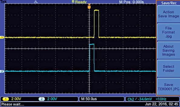

Кроме того, по завершении процесса сравнения на выходе логического элемента «И» IC13 формируется импульс. Этот импульс очищает содержимое счетчика IC2 и сбрасывает счетчик IC1, устанавливая «1» на его выходе Q0. При смене логического уровня выхода Q0 с низкого на высокий запускаются два ждущих мультивибратора на микросхеме CD4538 (IC7), управляющих функциями Запись и Сброс двоично-десятичных счетчиков и дешифраторов ЖК дисплея (Рисунок 6). Сигнала Фаза для ЖК индикатора формируется еще одним 100-герцовым генератором на логическом элементе «И-НЕ» (D) с входными триггерами Шмитта, входящем в состав микросхемы CD4093.
Рисунок 6. Импульсы Фаза и Сброс генерируются двумя половинами
микросхемы сдвоенного мультивибратора (IC7).
Если вам нужно расширить диапазон измерений, увеличьте количество разрядов счетчика периода CD4040 и каскадно подключите второй счетчик CD40103. В связи с тем, что генератор на логическом элементе «И-НЕ» (B) имеет время задержки запуска, для компенсации задержки и получения правильных результатов счета подстроечным резистором R2 установите частоту этого генератора равной 120 Гц. RC-цепочка сброса по включению питания (R7 и C7) гарантирует, что IC1 начнет счет с состояния Q0 = 1, а IC2 начнет счет с нуля.
