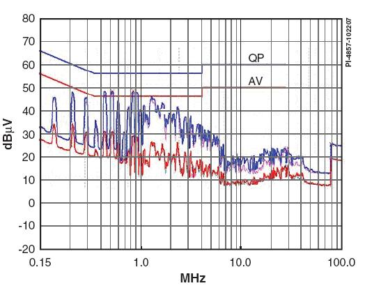

Диоды D1, D2, D3, D4 вместе с конденсаторами С1 и С2 выпрямляют и сглаживают входное переменное напряжение. Подавление Эми осуществляется в цепи С1, С2, L1 и L3. Функция frequency jitter, встроенная в микросхемы Power Integrations вместе с технологией намотки E-Shield позволяют использовать такой простой фильтр и при этом соответствовать EN55022B.

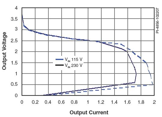

Обмотка смещения служит для питания U1. Резисторы R4 и R5 должны быть класса 1% для более точного установления выходного напряжения. Для получения CV/CC характеристик показанный на рис.2 не требуется ни оптопары ни шунтового резистора.

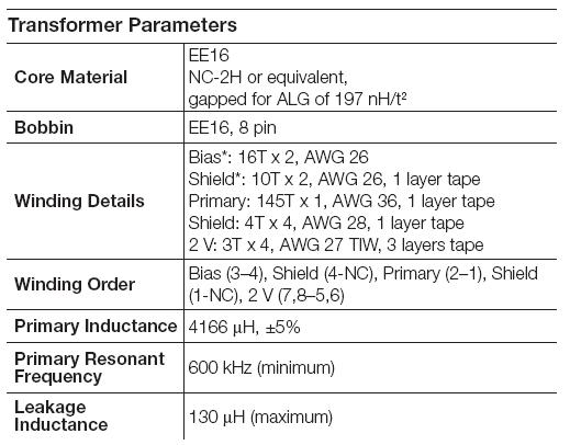

Технические данные трансформатора
Характеристики источника питания
Вольт-амперная характеристика в зависимости от входного напряжения
Уровень ЭМИ
