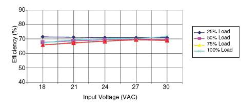

  • Высокий уровень КПД (65 %)

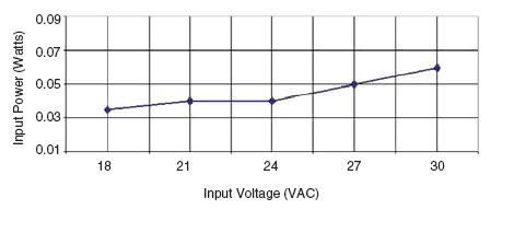

  • Очень низкий уровень потребления на х.х. (<100mW на 30VAC)

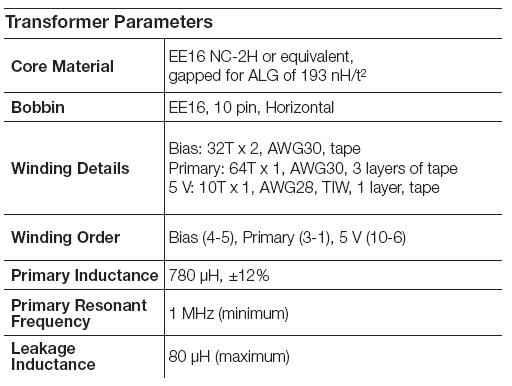

Параметры трансформатора
Уровень КПД в зависимости от входного напряжения
Уровень потребления на х.х.
