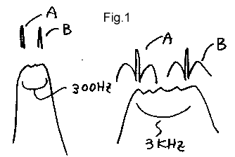

Я сделал CW и AM трансивер с лестничным кристаллическим фильтром. Этот проект есть на другой моей страничке. Но я был неудовлетворен этим проектом (смотри рис.1)!
Хороший кварцевый фильтр для CW и AM
300-герцовый узкополосный фильтр хорош для 7M Hz CW. Он фильтрует помехи в переполненном диапазоне. Но когда я перестраиваюсь, сигналы А и В (Fig.1) слышны мне с одинаковой силой. Я думаю, что один "пик" в фильтре - лучше, чем широкополосный фильтр. По той-же причине широкополосный фильтр не очень хорош для АМ приемника.

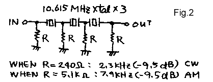

Смотри Fig.2! Это лестничный фильтр. В этом фильтре конденсаторы заменены резисторами.

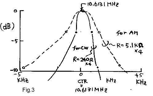

Чем меньше номиналы резисторов - тем уже полоса пропускания фильтра. Но в любом случае такой фильтр имее один пик в своей частотной характеристике. Я хочу использовать это свойство в своих следующих проектах.

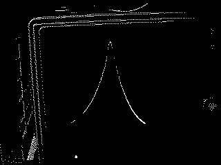

Полученнная экспериментально частотная характеристика фильтра
