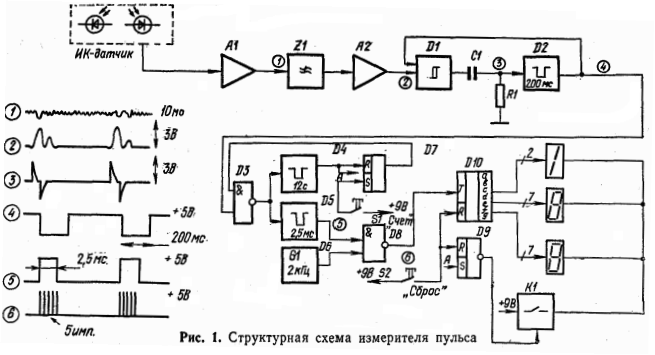

Функциональная схема измерителя пульса
Функциональная схема измерителя пульса представлена на рис. 1.
Сигнал, излучаемый ИК-светодиодом, отражается от пальца и улавливается фотодиодом датчика, который подключен ко входу усилителя А1. Далее, пройдя через фильтр низких частот, сигнал поступает на второй усилительный каскад А2, на выходе которого его амплитуда достигает значения, достаточного для работы схемы формирователя D1. Последний представляет собой триггер Шмитта и вырабатывает импульсы, соответствующие ударам пульса, которые, пройдя через дифференцирующую цепь R1C1, запускают ждущий одновибратор D2. Одновибратор D2 выполняет две функции: блокирует триггер D1 и запускает схему цифрового пересчета. Блокирование триггера D1 делает считывание сигналов пульса более надежным, так как после прохождения импульса в течение следующих 200 мс триггер Шмитта не реагирует на другие входные сигналы. Кроме того, выходной импульс одновибратора D2 в режиме “Счет” через схему совпадений D3 запускает два ждущих одновибратора D4 и D5. Одновибратор D4 задает время измерения пульса, а другой одновибратор D5 вырабатывает сигналы, осуществляющие пересчет. В результате подачи сигналов одновибратора D5 и генератора G1 на вход схемы совпадения D8, на ее выходе формируются пачки импульсов, каждая из которых состоит из 5 импульсов. Таким образом осуществляется умножение на 5. Эти пачки импульсов поступают на вход счетчика D10 и по окончании времени измерения, определяемого одновибратором D4, на счетчике фиксируется число, равное количеству ударов пульса в минуту. По окончании счета триггер D7 сбрасывается в нулевое состояние и запрещает прохождение импульсов через D3. Одновременно с помощью триггера D9 открывается ключ К1 и загорается светодиодное табло. Чтобы начать новый цикл измерения пульса, надо снова нажать кнопку “Сброс” — тем самым гасятся светодиодные индикаторы и очищается счетчик D10, а затем нажать кнопку “Счет”.

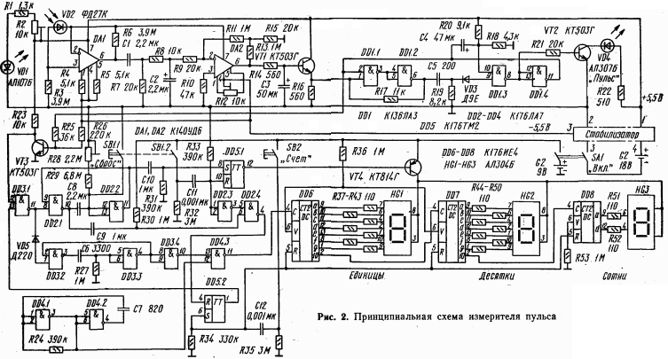

Принципиальная схема измерителя пульса
Принципиальная схема измерителя пульса изображена на рис. 2.
ИК-датчик содержит излучающий светодиод VD1 и приемный фотодиод VD2. Усилительная часть собрана на операционных усилителях (ОУ) К140УД6, имеющих низкое значение разности входных токов (дельта Iвх<=25 нА) и небольшой ток потребления (Iп = 1 мА), что позволило создать экономичный прибор, работающий в широком диапазоне температур. Фотодиод VD2 включен между инвертирующим и неинвертирующим входами первого ОУ, поэтому постоянное напряжение на нем не превышает нескольких мВ, что является особенностью первого каскада. Второй каскад усилителя имеет коэффициент усиления около 1000, а амплитуда полезного сигнала на его выходе достигает 3 В. Между первым и вторым каскадами включены разделительныйконденсатор С1 и RС-фильтр (R8C2), снижающий фон с частотой 50 Гц. С этой же целью на выходе элемента DA2 включен фильтр R14C3. Усилительная часть прибора заканчивается собранным на транзисторе VT1 эмиттерным повторителем, который служит для согласования выхода ОУ и входа ТТЛ микросхемы DD1 К136ЛАЗ. Четыре логических элемента этой микросхемы выполняют функции триггера Шмитта (DD1.1 и DD1.2) и одновибратора (DD1.3 и DD1.4). Триггер Шмитта по входу 2 блокируется импульсами одновибратора, что позволяет четко фиксировать количество ударов пульса. На выходе 11 одновибратора сигнал имеет вид прямоугольных импульсов отрицательной полярности длительностью 200 мс и амплитудой 5 В, частота повторения которых изменяется от 0,5 до 3,3 Гц.
Индикация ударов пульса осуществляется светодиодом VD4. Таким образом посредством микросхем DA1, DA2 и DD1 удается выделить импульсы ударов пульса.
При желании радиолюбители могут заменить цифровую часть прибора более простой, аналоговой, в качестве которой подойдет простой стрелочный частотомер с диапазоном измерения 0,5...3 Гц и шкалой, проградуированной в уд/мин.
Измерение частоты пульса в приборе принято самое простое — подсчет импульсов за определенный период времени, хотя, строго говоря, удачней была бы система отсчета пульса в режимах “средний” (за 10 ударов пульса) или “мгновенный” (от удара к удару). Однако последние способы подсчета пульса требуют более сложной реализации, что приведет к нежелательному увеличению габаритов прибора.
Цифровая часть измерителя .частоты пульса содержит следующие функциональные узлы: двенадцатисекундный одновибратор (DD2.1 и DD2.2), одновибратор с длительностью импульса 2,5 мс (DD3.2—DD3.4), генератор прямоугольных импульсов с частотой 2 кГц (DD4.1 и DD4.2), триггеры управления (DD5.1 и DD5.2) и двоично-десятичные счетчики-дешифраторы (DD6—DD8). Подсчет числа импульсов цифровой частью начинается после нажатия на кнопку SB2 “Счет”. При нажатии вырабатывается импульс, который обнуляет счетчики DD6—DD8 и переводит RS-триггер DD5.2 в состояние, при котором его выходной сигнал дает разрешение на прохождение импульсов подсчета пульса через логический элемент DD3.1. Первый же пришедший сигнал пульса запускает оба одновибратора. Каждый импульс одновибратора DD3.2—DD3.4, поступая на схему DD4.3, стробирует прохождение пяти импульсов генератора на счетчики. Такой режим работы продолжается в течение 12 с после прихода первого импульса пульса и длится до тех пор, пока одновибратор DD2.1, DD2.2 спадом импульса не сбросит RS-триггер DD5.2 и, следовательно, прохождение импульсов через элемент DD3.1 прекратится. Одновременно с этим одновибратор DD2.1, DD2.2 через цепь C10R31 воздействует на триггер DD5.1, который открывает транзистор VT4, и на трех семисегментных светодиодных индикаторах будет высвечено число ударов пульса в минуту. Кнопка SB1 “Сброс” служит для установки начальных состояний триггеров управления и одновибратора DD2.1, DD2.2, ею же происходит гашение светодиодов индикации.
Соединение счетчиков-дешифраторов DD6—DD8 семисегментных индикаторов HG1—HG3—стандартное. Микросхема DD8, с которой задается значение сотен, соединена с индикатором только через два резистора R51, R52, поэтому, если число ударов пульса меньше ста, светодиодная матрица HG3 не загорается.

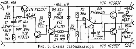

Схема стабилизатора двуполярного напряжения 5 В
Схема стабилизатора двуполярного напряжения ±5 В изображена на рис. 3.
Собственно стабилизатор собран на транзисторах VT1—VT3. Применение двухкаскадного усилителя на транзисторах VT2, VT3 и включение опорного стабилитрона в цепь базы транзистора VT3 позволили получить коэффициент стабилизации по напряжению более 500 при выходном сопротивлении не более 0,2 Ом. Включением в качестве регулирующего элемента р-n-р транзистора VT1 удалось добиться стабилизации выходного напряжения при минимальном напряжении на входе не менее 11,8 В. При включении запуск стабилизатора осуществляется цепочкой C1R1VD2R4. В момент включения импульсом тока зарядки конденсатора С1 открывается транзистор VT2 и выводит устройство в режим стабилизации. Стабилизатор имеет защиту от короткого замыкания в выходной цепи. Выходное напряжение стабилизатора, равное 11 В, с помощью микросхемы DA1 и транзисторов VT4, VT5 преобразуется в двуполярное напряжение ±5,5 В с искусственной средней точкой. К сожалению, установка такого расщепителя. после стабилизатора лишает последний возможности реагировать на короткие замыкания в цепях нагрузки. Выходной ток стабилизатора при коротком замыкании в одной из нагрузок достигает 200 мА, однако применение транзисторов средней мощности обеспечивает достаточную (при недлительном КЗ) надежность. Разумеется, такой большой выходной ток при настройке можно получить, питая стабилизатор от мощного источника. В реальном приборе короткое замыкание приведет к быстрому разряду батарей “Крона-ВЦ”. Для предотвращения пробоя транзисторов при неправильном подключении батарей питания в схему введен диод VD1. Ток, потребляемый стабилизатором двуполярного напряжения в режиме холостого хода, не превышает 7 мА.

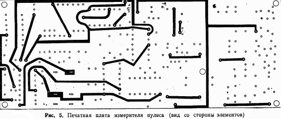

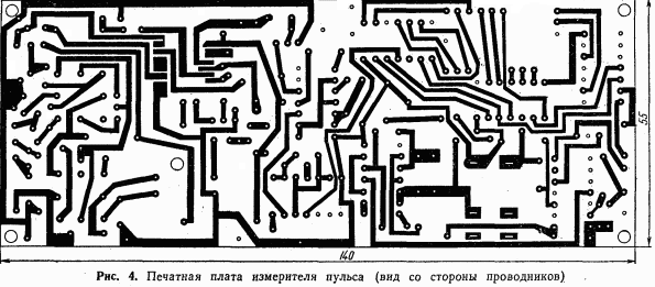

Печатная плата измерителя пульса
Печатная плата измерителя пульса.
Печатная плата измерителя пульса со стороны элементов
Печатная плата измерителя пульса со стороны элементов.
Расположение элементов платы измерителя пульса
Расположение элементов платы измерителя пульса.
Измеритель пульса заключен в прямоугольный пластмассовый корпус черного цвета. Его размеры определяются размером наибольшей из печатных плат (рис. 4—6), на которой смонтирована основная часть устройства. На передней панели прибора расположены кнопки и надписи “Счет”, “Сброс” белого цвета, светодиодное табло прикрыто прозрачной целлулоидной пленкой красного цвета.

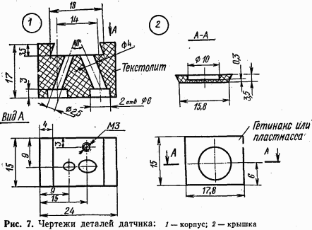

Конструкция ИК - датчика
Конструкция ИК - датчика.
Печатные платы прибора, а их всего 3, изготовлены из двустороннего фольгированного стеклотекстолита толщиной 2 мм. Высота установленных элементов на плате не должна превышать высоту ИК-датчика. Потенциометры R2 и R12 приклеивают эпоксидным клеем таким образом, чтобы их регулировочные винты были расположены перпендикулярно к плате. Микросхема DD1, имеющая планарные выводы, распаивается со стороны печатных проводников. Семисегментные индикаторы расположены на небольшой отдельной плате из стеклотекстолита, разводка проводников которой ввиду ее простоты не дается. Она соединяется с основной платой через ограничительные резисторы R37—R52, которые одновременно выполняют и функции элементов крепежа платы. Резисторы устанавливаются вертикально. Один конец у каждого резистора распаян на основной плате, другой на плате индикаторов (в статье не приводится). Важным узлом прибора является ИК-датчик, конструкция которого представлена на рис. 7. Он представляет собой прямоугольный брусок текстолита, имеющий два цилиндрических канала, в которые вставляются светодиод и фотодиод. В собранном датчике эти элементы несколько выступают из каналов и упираются в пластмассовую крышку.

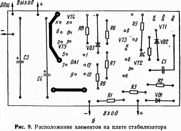

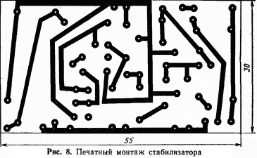

Печатная плата стабилизатора
Печатная плата стабилизатора.
Расположение элементов на плате стабилизатора
Расположение элементов на плате стабилизатора.
Крепится датчик к плате с помощью винта М3. Пластинка датчика, закрывающая ИК-диоды, требует при изготовлении особого внимания и аккуратности. Ее внутреннюю и внешнюю поверхности необходимо тщательно отполировать, так как шероховатость пластинки может привести к недопустимому рассеиванию ИК-лучей и, как следствие этого, к дроблению сигнала пульса. Под основной печатной платой расположены плата стабилизатора (рис. 8, 9) и отсек питания для размещения 3 батарей “Крона-ВЦ”. При изготовлении отсека питания необходимо обеспечить его герметизацию. Светодиод VD4 “Пульс” впаивается в основную плату вертикально.

Налаживание смонтированного устройства начинают с проверки стабилизатора напряжения. Для этого на его вход подают от внешнего источника напряжение 15 В и подбором стабилитрона и сопротивления резистора R7 (150...200 Ом) устанавливают на коллекторе VT1 выходное напряжение 10,8...11 В. Это напряжение на выходе платы стабилизатора делится пополам относительно общей клеммы. Так как микросхема К140УД1А склонна к самовозбуждению, необходимо проконтролировать отсутствие на ее выходе ВЧ колебаний, наличие которых значительно увеличивает ток, потребляемый стабилизатором. При необходимости емкость корректирующего конденсатора С2 следует увеличить. Если выходные напряжения отличаются более чем на 6,1 вольт, их выравнивание осуществляется незначительным изменением сопротивлений резисторов R8 и R9. После этого готовый стабилизатор проверяют под током нагрузки 40...50 мА в интервале входного напряжения 12...18 В. Изменение выходного напряжения при изменении тока нагрузки от 0 до 20 мА не должно превышать 10 мВ.
