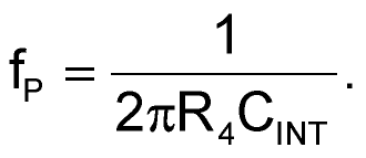

TLV2470 интегрирует и инвертирует выходные прямоугольные импульсы, и в качестве опорного напряжения возвращает их обратно на вход компаратора. Если напряжение на неинвертирующем входе интегратора равно VCC/2, для того, чтобы их среднее значение равнялось VCC/2, выходные прямоугольные импульсы должны быть симметричными. Коэффициент заполнения будет равен 50% при установке движка потенциометра R5 в среднее положение. При перемещении движка потенциометра R5 ближе к земле уровень прямоугольных импульсов основную часть периода будет низким, а при перемещении к VCC - высоким. Полюс передаточной функции интегратора находится на частоте
При номиналах компонентов, указанных на Рисунке 1, частота среза по уровню 0 дБ равна 0.8 Гц. Коэффициент усиления интегратора, равный единице на частоте 0.8 Гц, далее спадает со скоростью 20 дБ/декада, поэтому его малосигнальное усиление достаточно невелико, чтобы гарантировать отсутствие самовозбуждения схемы. Выбор частоты полюса интегратора является компромиссом между устойчивостью и временем отклика. Схема на Рисунке 1 не подвержена генерации или ложным переключениям ни при каких условиях. Воспринимая входные сигналы от 20 мВ, она формирует прямоугольные импульсы, коэффициент заполнения которых регулируется в диапазоне от 2% до 98%.
