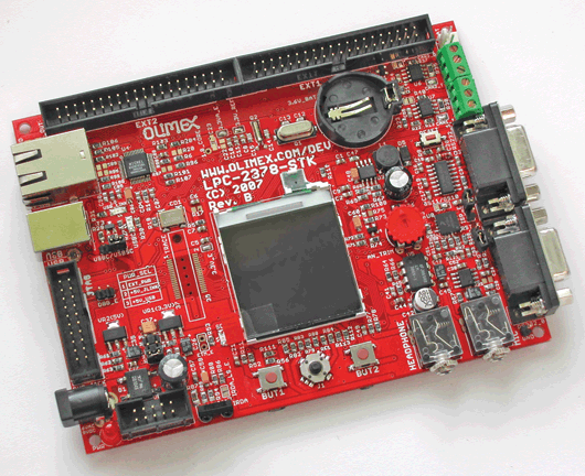

Отладочная плата LPC-2378STK фирмы Olimex
Рис. 1. Отладочная плата LPC-2378STK фирмы Olimex

Исторически так сложилось, что предпочтения разработчиков сформировались вокруг достаточно узкого круга платформ. Так, уже долгое время остается хитом серия ARM7TDMI-микроконтроллеров LPC2000 производства NXP. Оценочные платы и стартовые наборы предлагает практически каждая компания, занимающаяся разработкой устройств этого класса. Несложные изделия по приемлемым ценам поставляет из Болгарии Olimex, специализирующийся на малогабаритных макетных платах и компактных JTAG-эмуляторах. IAR и Keil перекрывают нишу высокотехнологичных наборов. А Embedded Artists обеспечивает рынок платами высокой степени интеграции, снабженными жидкокристаллическими дисплеями, шаговыми двигателями и другой периферией, что оказывается весьма привлекательно для нужд OEM-производителей и образовательных учреждений.

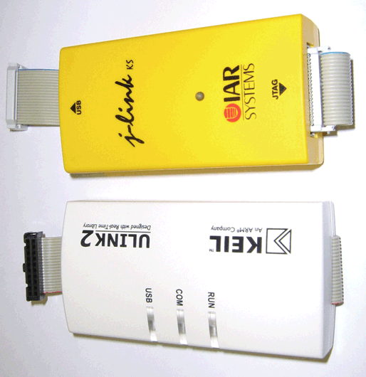

Популярные JTAG-эмуляторы J-LINK и ULINK2
Рис. 2. Популярные JTAG-эмуляторы J-LINK и ULINK2
В линейке универсальных эмуляторов, использование которых возможно с микроконтроллерами разных фирм, главенствует J-Trace-ARM-2M от IAR, который помимо традиционного интерфейса JTAG обеспечивает функции трассировки. Традиционно соседствуют в следующей номинации Ulink2 (Keil) и J-link (IAR), которые стали уже классическим примером. Давно и достаточно успешно пользуется популярностью разработчиков отечественный аналог последнего - эмулятор MT-link, имеющий достаточно привлекательную цену, а потому и высокий спрос. Особо хочется отметить ARM-USB-OCD, устройство сочетающее в себе внутрисхемный USB-JTAG эмулятор для ARM-микроконтроллеров, преобразователь интерфейсов USB/RS-232 и источник питания в одном удобном компактном корпусе. Главная его отличительная особенность - использование в разработке бесплатной свободной среды разработки и альтернативных коммерческих компиляторов: GCC C, openOCD и Eclipse IDE.
Для начинающих разработчиков, реализации несложных проектов, в которых не потребуется отладка больших объемов кода, а также для отладки приложений, не критичных к скорости интерфейса JTAG, компания Olimex предлагает два схожих решения. Одно из них - недорогой ARM-JTAG с портом LPT, другое - ARM-USB-TINY - решение, аналогичное ARM-USB-OCD, с той лишь разницей, что в нем нет источника питания. Впрочем, сам эмулятор питается от шины USB.
Ну и наконец, остановимся на специализированных JTAG-адаптерах, выпускаемых фирмами-производителями микроконтроллеров, а потому ориентированных только на работу с узким кругом микросхем. Так, например, Atmel для ARM7/ARM9-микроконтроллеров серии AT91 выпустил отладчик AT91SAM-ICE, хотя среда разработки им поддерживается вполне привычная - IAR Workbench, программная поддержка эмулятора на уровней драйверов осуществляется библиотеками DLL, доступными в разделе "Downloads/J-Link ARM". Аналогично поступила компания STMicroelectronics, которая предлагает для микроконтроллеров серий ST7, uPSD, и STR7 эмулятор STX-RLINK, который соединяется с отладочными платами посредством стандартного ARM-JTAG интерфейса (микроконтроллеры на базе ядра ARM и серии uPSD) или посредством разъема ICC (для микроконтроллеров серии ST7). Такие специализированные решения будут интересны разработчикам, традиционно использующим микросхемы только одного типа.
