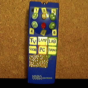

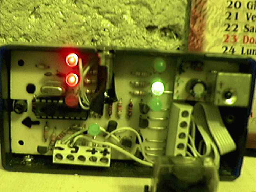

Этот проект основан на микроконтроллере PIC 16F84 и универсальным ТВ ДУ устройством под названием Simplex. ИК сигнал от ДУ принимает ИС и посылает на МК, который в свою очередь декодирует алгоритм и переключает 6 портов вывода и реле. Вы можете использовать устройство для контроля шести приборов, например ТВ, компьютер и Hi-Fi. Работает оно на расстоянии 10 метров. Автор исползовал универсальный ТВ ДУ контроллер (некоторые модели Sony и Mitsishi)/ Алгоритм был взят с http://www.tanzilli.com/ и http://www.picpoint.com/.
Универсальный пульт ДУ на основе PIC16F84
В итоге вы получаете возможность управлять всей вашей комнатой без всяких усилий.

  • как увидет принципиальную схему. универсальный пульт ду на основе PIC16F84
  • К сожалению, это тот редкий случай, когда после перевода статьи [URL]http://digilander.libero.it/alfred73/indexe.htm[/URL] (ссылка меню "projects") обнаружилось, что ссылка на схему (равно как и на код) в первоисточнике неправильные. Попробуйте обратиться к владельцам страницы, может помогут. Ну и не забудьте и нас в случае положительного ответа:)
  • Если тема для форума интересна готов поделиться своей схемой и прошивкой. Пишите если тема актуальна
  • Есть такой интерес, выложите посмотрим.
  • У меня реализовано на PIC18F252. Этот универсальное устройство. Позволяет следующее: 1) распознает длинное и короткое нажатие кнопки и преобразует в команду передаваемую по RS232, или по ИК каналу в формате стандарта RC5. Всего 4 входа. Реализована логика работы лампы с сенсорным управлением. Коснулся - вкл на полную, коснулся и держишь - медленно загорается, коснулся - полностью выключается ( если была вкл) и т.д. 2) Принимает команды формата RC5, декодирует их , и если данная команда прописана в базе - то в COM порт посылается прописанная в базе последовательность. Это сделано для управления устройствами у которых есть СОМ порт для управления , но не реализовано ИК управление. Можно использовать для управления РС. 3) Можно принятую команду RC5 сопоставить с цифровыми TTL выходами. 4) с компьютера через RS232 порт(сом порт гальванически развязан ) можно через ИК излучающий светодиод управлять устройствами по ИК в формате RC5, а можно если расписать ИК команду в виде длительностей посылки и паузы, управлять чем угодно. 5) Позволяет анализировать ИК последовательность и передавать в РС информацию о длительностях ИК посылки и паузы. 6) Все настройки устройства осуществляются с РС при помощи программы или в терминальном режиме. Данный проект активно продвигается. Но пока нет документации и описаний в том виде, что бы выложить публике. Если интересно пишите [email][email protected][/email] Как только информация будет готова выложу на сайте [url]www.yakorev.com.ru[/url] , ну конечно и на [url]www.rlocman.ru[/url] Пока прикрепил вид самого устройства.
