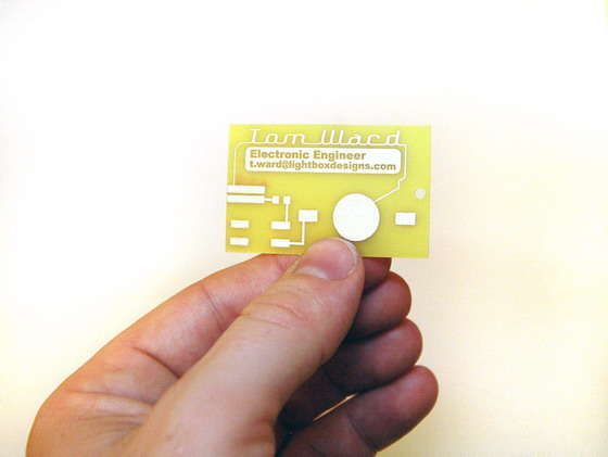

На этот раз мы будем делать визитную карточку - фонарик, в отличии от предыдущего проекта сделать его немного легче. Для данного проекта потребуется печатная плата высокого качества и хорошая технология пайки.
Визитная карточка - фонарик

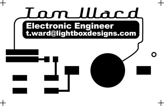

Файл PCB

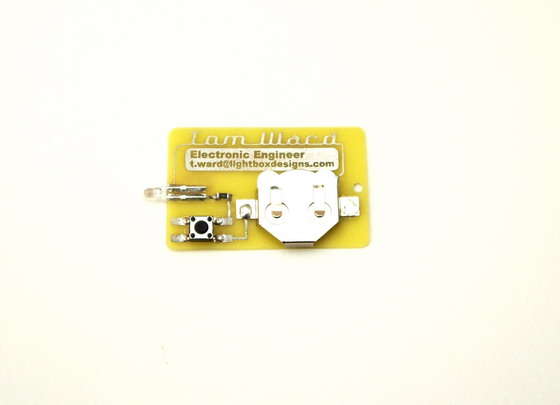

Итак, нам понадобится :
  • Печатная плата;
  • Элемент CR2032;
  • Держатель для этого элемента;
  • СИД 3 mm любого цвета;
  • SMD резистор
  • SMD кнопка. Сопротивление резистора ≈ 68 Ом, однако данная величина зависит от используемого СИД'а, и если вы используете СИД с повышенное яркостью - вполне возможно просто отказаться от резистора.

К сожалению, нельзя подробно описать технологию пайки, т.к. в таком случае из статьи получится руководство по пайке SMD компонентов, которых в сети и без того много ( можете найти воспользовавшись поиском на РадиоЛоцмане - прим. переводчика ). В общем, особых комментариев по процессу пайки нет, разве что не спешите «откусывать» ножки СИДа, т.к. благодаря им он и дерниться на плате.
Готовая визитная карточка - фонарик
Ну вот, главная часть проекта завершена, теперь вставляем элемент питания в гнездо и проверяем, работает ли наше устройство. Работает? Поздравляю, вы успешно завершили этот проект. Нет? Проверьте все еще раз, возможно вы где-то допустили ошибку, возможно вы взяли резистор с слишком большим номиналом. Ну вот видите какую глупую ошибку вы допустили! И не забудьте поменять данные автора на печатной плате на ваши!

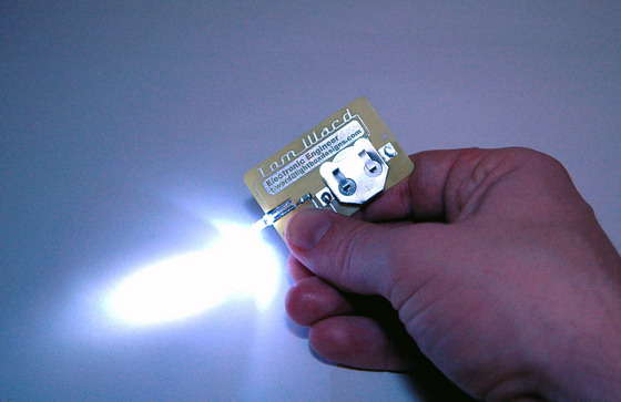

Визитная карточка в действии
