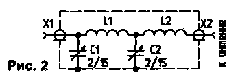

Эту проблему можно решить достаточно просто. Первое, что необходимо сделать - это немного изменить количество витков в катушке СУ - оно может быть от 1 до 5, ее диаметр - от 5 до 15 мм и расстояние между витками - от 1 до 7 мм.
Согласующие устройства диапазона 144 МГц
Puc.2

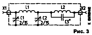

Очень эффективно также включение индуктивности на выходе СУ (рис.2). Дополнительная катушка содержит от 2 до 5 витков провода диаметром 0,8...1,5 мм. Ее диаметр - от 5 до 15 мм, расстояние между витками - 2...7 мм. Обычно, варьируя этой катушкой и катушкой П-конту-ра, практически любую антенну можно настроить для работы в диапазоне 144 МГц. Иногда, в наиболее трудных случаях согласования, может понадобиться включение на выходе П-контура емкости в 10... 50 пФ (можно переменной) (рис.3).
Puc.3
Параллельно емкости включен дроссель (10 витков провода ПЭЛ-1 на оправке 10 мм, расстояние между витками - 1 мм), не имеющий резонанса с этой емкостью в диапазоне 144 МГц и имеющий малое сопротивление на КВ. При настройке KB антенны для работы в диапазоне УКВ можно получить ложную настройку, когда КСВ системы будет равен 1, но антенна не будет излучать. Хорошо, если у радиолюбителя имеется простейший индикатор напряженности поля. Используя его, желательно сравнить напряженность поля, создаваемую антенной, с контрольной УКВ антенной - штырем длиной 50 см, подключенным на выход этого согласующего устройства вместо настраиваемой KB антенны. Следует заметить, что длинные KB антенны -диполи, слоперы и особенно антенны, имеющие отличную от линейной конфигурации форму, например рамки, создают достаточно сложную диаграмму направленности на УКВ с многочисленными лепестками, но различие между максимумами и минимумами напряженности поля обычно не превышает 10 дБ.
