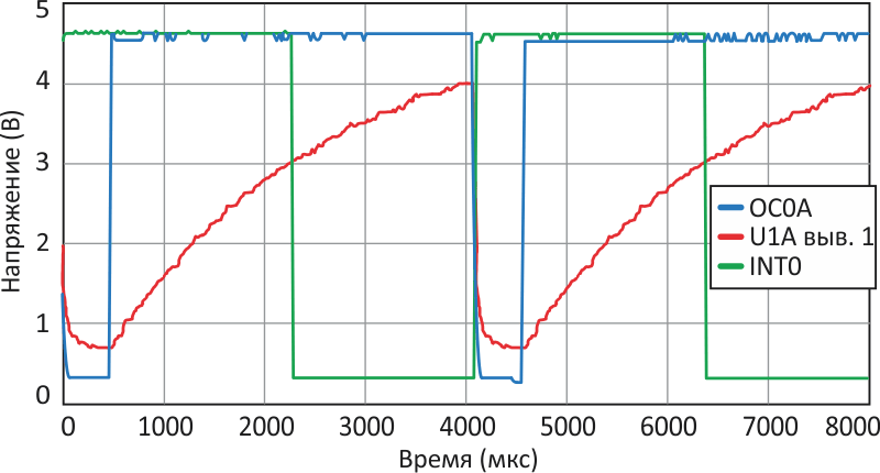

Конденсаторы с соотношением емкостей 8:4:2:1 выбираются переключателем SW1, и затем заряжаются через резистор R1 при высоком уровне сигнала ШИМ и разряжаются через диод D1 при низком уровне. В начале цикла заряда сигнал на выходе инвертора с триггером Шмитта U1A имеет высокий уровень; он изменится на низкий, когда напряжение на конденсаторе достигнет верхнего порога переключения инвертора. Отрицательный фронт импульса используется для прерывания процессора.
Работающий на частоте 16 МГц микроконтроллер платы Arduino Uno запрограммирован таким образом, чтобы частота импульсов на ШИМ выходе OC0A Таймера 0 равнялась 244 Гц при коэффициенте заполнения 224/255. Формы сигналов, когда в переключателе SW1 замкнут только ключ #8, показаны на Рисунке 2. Параллельные конденсаторы C1 и C2 заряжаются при высоком уровне сигнала на выходе OC0A, и, когда напряжение на них достигает порогового значения, равного примерно двум третьим напряжения питания, состояние выхода инвертора с триггером Шмитта изменяется на противоположное. Этот отрицательный перепад используется для прерывания процессора, который затем считывает текущее значение Таймера 0.
Цепочка весовых конденсаторов позволяет сократить число линий интерфейса кодового переключателя
Рисунок 2. ШИМ выход OC0A платы Arduino заряжает весовые конденсаторы, и когда
напряжение на них достигает порогового значения триггера Шмитта,
равного приблизительно 3 В, формируется сигнал прерывания INT0.
Считая, что высокий уровень сигнала OC0A равен напряжению питания, длительность формируемого импульса можно вычислить по формуле
не зависящей от напряжения питания. Если значения R и С равны 8.2 кОм и 0.2 мкФ, то T = 1801 мкс (при длительности периода 4096 мкс), и в момент прерывания Таймера 0 в его счетчике будет число 112. Значение, полученное экспериментально, равнялось 115.

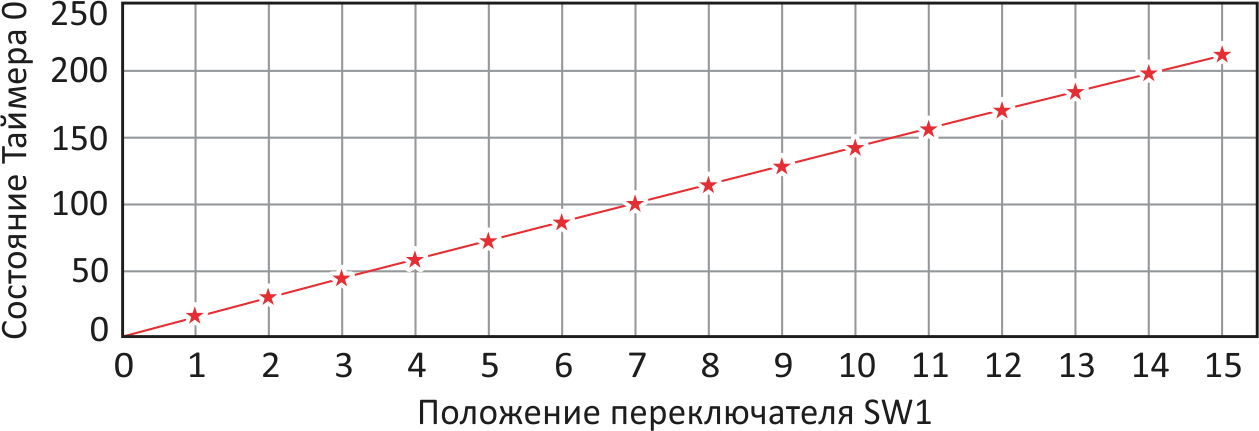

Рисунок 3 показывает, что состояния счетчика, захваченные в моменты различных прерываний при 16 комбинациях SW1, довольно хорошо соответствуют линейной характеристике с примерной разностью значений 14 единиц. Положения переключателя декодируются программой, допускающей максимальное отклонение ±6 единиц от номинальных средних значений.
Рисунок 3. Состояния счетчика на момент прерываний при 16 положениях переключателя
SW1 показывают хорошую линейность результата.

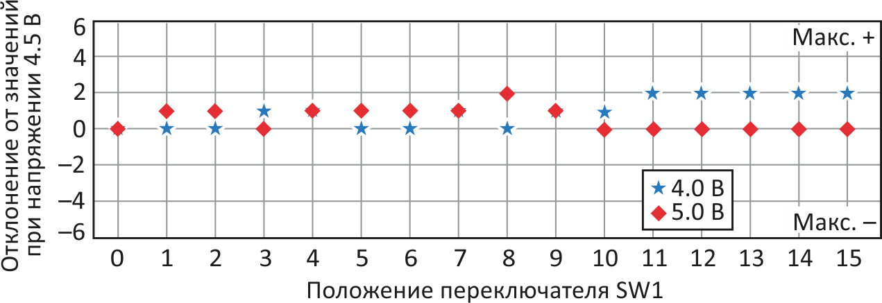

Как видно из Рисунка 4, благодаря тому, что высокий уровень сигнала OCRA и верхний порог триггера Шмитта с изменением напряжения питания VCC меняются пропорционально, отклонения всех 16 значений счетчика Таймера 0 в моменты прерываний находятся в допустимых пределах. Показаны отклонения при напряжениях питания схемы 4.0 В и 5.0 В относительно значений, полученных при напряжении 4.5 В.
Рисунок 4. Отклонения захваченных значений счетчика Таймера 0, обусловленные
изменениями напряжения питания, при всех 16 положениях переключателя
SW1 находятся в допустимых пределах.
