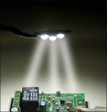

Внешний вид светодиодной лампы 1 Вт
Рисунок 1. Внешний вид светодиодной лампы 1 Вт

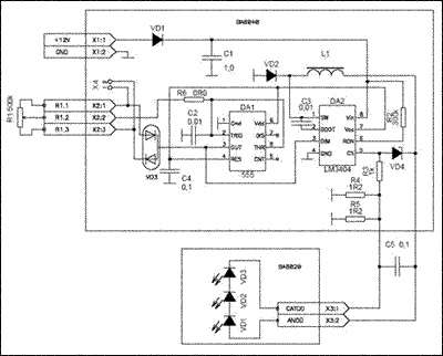

Принципиальная схема светильника
Рис. 3. Принципиальная схема светильника

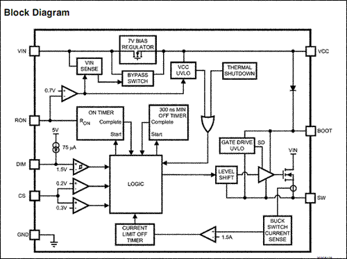

На таймере 555 собран генератор меняющейся скважности импульсов с частотой 200 Гц. С его помощью изменяют яркость свечения светодиодной лампы. Таймер формирует ШИМ-сигнал. На микросхеме LM3404 построен источник постоянного тока для светодиодной лампы, с помощью резистора в цепи обратной связи задается ток
I=Uref/R.
Uref - это образцовое напряжение внутри микросхемы, с которым компаратор микросхемы сравнивает напряжение на этом резисторе. У этой микросхемы имеется также вход диммирования, на который с микросхемы-таймера 555 подается ШИМ-сигнал для возможности регулирования тока светодиодной лампы.
Блок-схема микросхемы LM3404
Рис. 4. Блок-схема микросхемы LM3404
В крайнем левом положении потенциометра получается нулевое значение, когда надо совсем потушить светодиодную лампу, в другом крайнем положении потенциометра выдается «единица», при этом светодиодная лампа горит на полную мощность. В промежуточных положениях выдается ШИМ-сигнал с постоянной частотой, но меняющейся скважностью (от 0 до макс), обеспечивая плавную регулировку освещения светодиодного светильника.
В качестве VD1. VD2 используются диоды 10MQ100N, VD3 – BAV99/T1, VD4 – BZX84-C12/T, дроссель L1 – CDRH6D28NP-101NC, его индуктивность составляет 100 мкГн, конденсатор C1 – 1 мкФ х 50 В.

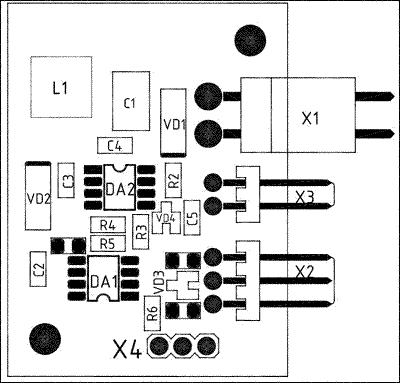

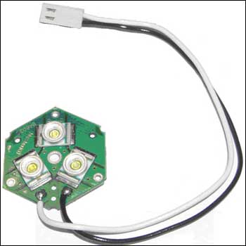

Внешний вид матрицы, состоящей из трех светодиодных светильников XR7090WT-L1-0001, приведен на рис.1a. Ввиду простоты повторения монтажная схема и чертежи печатных плат не приводятся. Устройство-регулятор конструктивно выполнено на печатной плате размером 40 х 30 мм.
Монтажная схема регулятора
Рис 5. Монтажная схема регулятора

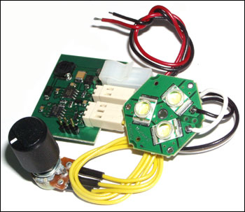

Включение устройства не должно вызвать никаких сложностей. Достаточно подключить к основной плате регулятора разъем с проводом от платы светодиодных ламп, разъем с проводом от переменного резистора и разъем с проводом питания. Все разъемы имеют разную конфигурацию, поэтому ошибочное подключение исключено.
Подайте питание (12…25 В), соблюдая полярность (красный провод - плюс). Вращая движок переменного резистора, установите наиболее комфортную яркость свечения светодиодных ламп.

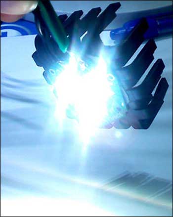

Во избежание перегрева и выхода из строя светодиодной матрицы на максимальной мощности ее необходимо разместить на теплоотводящем радиаторе. Для улучшения теплового контакта при установке радиатора рекомендуется воспользоваться теплопроводящей пастой типа КПТ-8 или термопроводящей прокладкой (электрическая изоляция платы светодиодной матрицы от радиатора не требуется).
Для увеличения освещения рабочего места радиолюбителя конструкция позволяет подключение дополнительной светодиодной матрицы из трех светодиодных ламп, и включить ее последовательно с имеющейся (отпаяйте белый провод от одного из модулей и подпаяйте к нему черный провод от дополнительной матрицы, белый же провод от дополнительного провода подпаяйте к освободившемуся контакту штатной матрицы светодиодных ламп). В этом случае при напряжении питания 24 Вольт Вы получите удвоенный световой поток – до 500 Лм.
