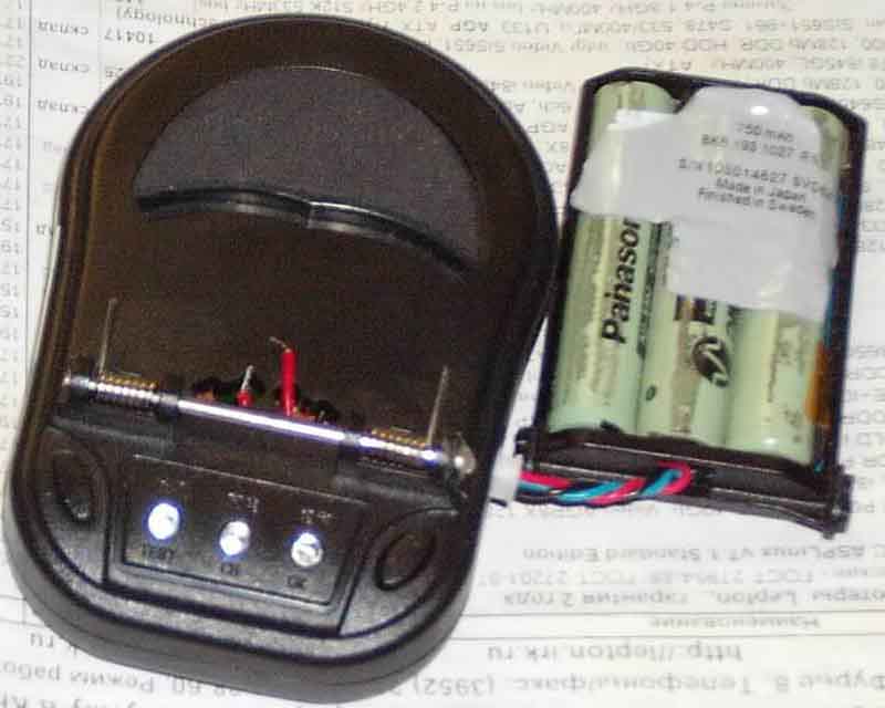

Это зарядное устройство модели WLW-888 применяется для зарядки аккумуляторов сотовых телефонов АВТОНОМНО. Особенность: индикаторы на 3-х светодиодах 1"TEST"(R)-питание (контроль полярности) позволяет выбрать переключателем правильную!,2"CH"(G)МИГАЕТ - заряд или предзаряд (если АКБ разряжена ниже 2 В) ПРИ ЭТОМ ИДЕТ! ,3 "OK"(G)- говорит о конце основного заряда. В данном случае вариант для телефона с Li-ion, Li-Pol, Ni-Mh (3 эл.) этот зарядник отличается дополнительным разъемом (для АКБ со шлейфом) и выходным напряжением 3.6 - 4.2 В. Выполнен он на основе 1- тактного обратноходового инвертора (импульсного блока питания). Выходное напряжение отключения заряда равно 4.2 В, средний ток заряда 150+-70 мА.
В основе использованного здесь метода - заряд АКБ тела током 0,1-0,5 Q (Q-емкость АКБ) в течение импульса 0,5-3 сек. (ток 250 мА) и контроль напряжения в паузе - при этом специализированный контроллер DA1 типа AE3102 производит в паузе сравнение напряжения АКБ с помощью встроенного компаратора и сравнивает его с образцовыми. При достижении порога меняется режим заряда – скважность импульсов заряда, или переход на непрерывный дозаряд малым током (при этом контроль тока заряда DA1. не ведет - ток задает R8, если он установлен*). В таком режиме ток дозаряда равен нескольким мА и не вызовет перезаряда в таком режиме от АКБ питается LED3 R7 и делитель компаратора R11/R12 (выполненный на прецизионных резисторах), поэтому при отсутствие R8 АКБ постепенно разрядится и контроллер DA1 вновь включит подзаряд, напряжение отключения заряда 4,2 +-0,05 В, гистерезис около 0,02. Особенность схемотехники – отсутствие конденсатора фильтра по 310 В –видимо из экономии, а возможно из-за отсутствии низких конденсаторов на 350-450 В (при этом возросли помехи от инвертора в сеть). Схема срисована с печатной платы, так что все претензии к китайцам (на фото верхний прижим с пружинными контактами снят- на мой взгляд, он требует доработки).
Внешний вид устройства Автономный автоматический зарядник
