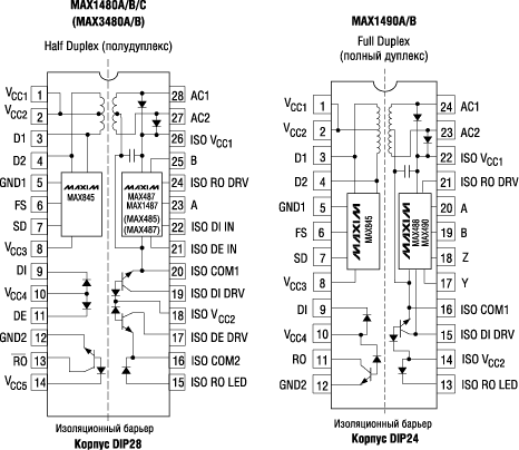

Высокоскоростные законченные интерфейсные микросхемы MAX1480 и MAX1490 компании Maxim Integrated Products имеют стандартное напряжение питания 5 В, микросхемы MAX3480 предназначены для работы при напряжении питания 3,3 В. Эти микросхемы объединяют в одном корпусе приемопередатчик, трансформатор и оптроны для обеспечения изоляции между входом и выходом. Гальваническая развязка выполнена на основе встроенного DC/DC-преобразователя с импульсным трансформатором. Оптронная развязка служит для гальванической изоляции сигналов. Микросхемы с суффиксом «А» не имеют ограничения скорости нарастания напряжения и могут передавать данные с высокой скоростью до 2,5 Мбит/с. Микросхемы с суффиксом «В» имеют встроенные схемы ограничения нарастания выходного напряжения. Этим обеспечивается скорость передачи информации не более 250 кбит/с, благодаря чему достигается боле высокая защита от электромагнитных помех. Интерфейсные микросхемы MAX1480 и MAX3480 обеспечивают полудуплексный обмен данными, микросхемы MAX1490 поддерживают полный дуплекс. Структурные схемы микросхем MAX1480A/B/C, MAX3480A/B и MAX1490A/B приведены на рисунке 1.
Структурные схемы MAX1480A/B/C, MAX3480A/B и MAX1490A/B
Рис. 1. Структурные схемы MAX1480A/B/C, MAX3480A/B и MAX1490A/B

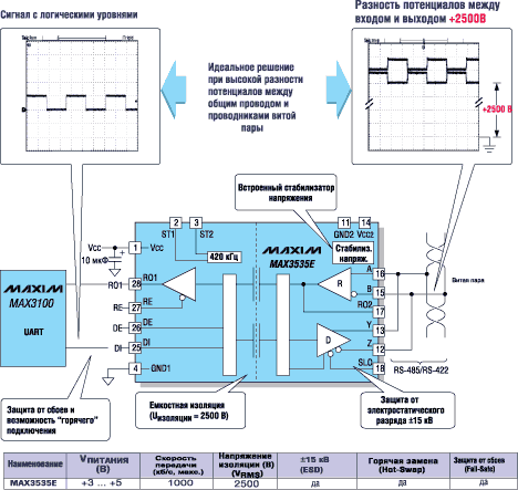

Интерфейсные микросхемы MAX1480A/B/C, MAX3480A/B и MAX1490A/B имеют трансформаторную и оптронную гальванические изоляции. Следующее поколение изолированных интерфейсов RS-485/RS-422 имеет емкостную изоляцию для передаваемых и принимаемых сигналов и трансформаторную развязку для получения изолированного напряжения питания. Это микросхемы MAX3535E и MXL1535E. Структурная схема и основные характеристики MAX3535E показаны на рисунке 2.
Структурная схема и основные характеристики MAX3535E с емкостной изоляцией
Рис. 2. Структурная схема и основные характеристики MAX3535E с емкостной изоляцией
Необходимо отметить, что интерфейсные микросхемы MAX3535E могут работать при напряжении питания от 3 до 5 В, допускают возможность горячей замены и имеют защиту от электростатического разряда ±15 кВ. Емкостной барьер между входом и выходом микросхем MAX3535E и MXL1535E выдерживает напряжение до 2500 В (микросхемы MAX1480A/B/C, MAX3480A/B и MAX1490A/B имеют напряжение изоляции только до 1600 В). Кроме того, MAX3535E и MXL1535E выполнены в корпусах для поверхностного монтажа SO28 Wide (или широкий SOIC-28). Старые микросхемы MAX1480A/B/C, MAX3480A/B и MAX1490A/B выпускаются только в корпусах DIP для монтажа в отверстия. С переходом на полный поверхностный монтаж, SMD-корпуса интерфейсов MAX3535E и MXL1535E могут стать решающим фактором при выборе микросхем изолированных интерфейсов. Еще одно неоспоримое преимущество MAX35356E - работоспособность при напряжениях питания от 3 до 5 В, что позволяет выбрать только одно наименование микросхемы для напряжений питания 3,3 и 5 В. Основные параметры старых и новых микросхем для изолированных интерфейсов RS-485/RS-422 сведены в таблицу 1.

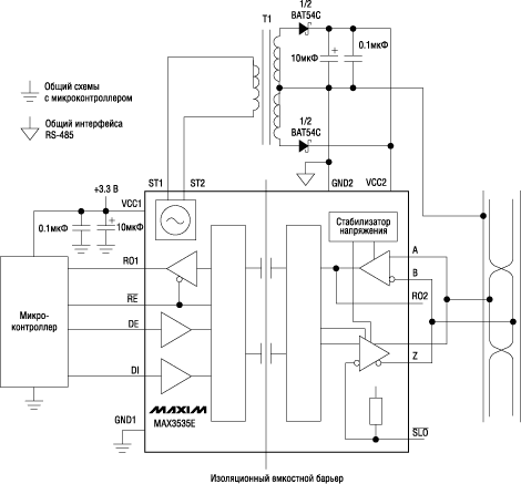

Основной момент, иногда затрудняющий выбор новых интерфейсных микросхем MAX3535E или MXL1535E, - наличие дополнительного внешнего трансформатора Т1 для получения изолированного напряжения питания (см. рисунок 3). Поэтому выбору трансформаторов в этой статье уделено особое внимание.
Типовая схема включения MAX3535E для организации изолированного интерфейса RS-485
Рис. 3. Типовая схема включения MAX3535E для организации изолированного интерфейса RS-485

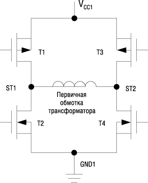

Выводы микросхем MAX3535E или MXL1535E "ST1" и "ST2" - это выход интегрированного в микросхемы мостового каскада для подключения первичной обмотки трансформатора Т1, работающего на частоте преобразования 420 кГц (см. рисунок 4).
Выходной мостовой каскад MAX3535E или MXL1535 для подключения первичной обмотки трансформатора Т1, работающего на частоте 420 кГц
Рис. 4. Выходной мостовой каскад MAX3535E или MXL1535 для подключения первичной обмотки трансформатора Т1, работающего на частоте 420 кГц

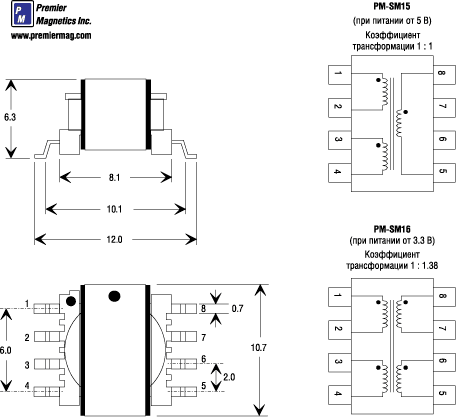

Рекомендуемые импульсные трансформаторы для совместной работы с MAX3535E или MXL1535E приведены в документации (datasheets) производителя. Основной момент при выборе соответствующего трансформатора - необходимые коэффициенты трансформации при напряжении питания 3,3 или 5 В. При напряжении питания 5 В коэффициенты трансформации между первичной и вторичными обмотками 1:1:1, то есть все обмотки трансформатора имеют равное количество витков. При напряжении питания 3,3 В коэффициенты трансформации должны быть около 1:1,3:1,3; то есть каждая из двух вторичных обмоток должна иметь примерно в 1,3 раза большее количество витков. Для этих целей подойдут трансформаторы фирмы Premier Magnetics (www.premiermag.com) PM-SM15 (при питании MAX3535E или MXL1535 от 5 В) или PM-SM16 (при питании MAX3535E от 3,3 В). Габаритные размеры и расположение выводов трансформаторов PM-SM15 и PM-SM16 приведены на рисунке 5.
Рис. 5. Габаритные размеры и расположение выводов трансформаторов PM-SM15 и PM-SM16

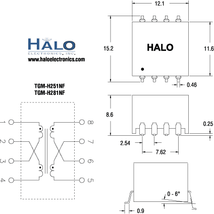

В качестве первичной обмотки трансформатора PM-SM15 при питании интерфейсных микросхем от 5 В можно использовать витки между выводами 5 и 8. При напряжении питания 3,3 В для MAX3535E в качестве первичной обмотки трансформатора PM-SM16 можно использовать витки между выводами 1 и 2 (выводы 3 и 4 не подключаются). Для аналогичных целей можно использовать импульсные трансформаторы TGM-H251NF и TGM-H281NF фирмы Halo Electronics. На рисунке 6 показаны габаритные размеры и расположение выводов этих трансформаторов.
Габаритные размеры и расположение выводов трансформаторов TGM-H251NF и TGM-H281NF
Рис. 6. Габаритные размеры и расположение выводов трансформаторов TGM-H251NF и TGM-H281NF

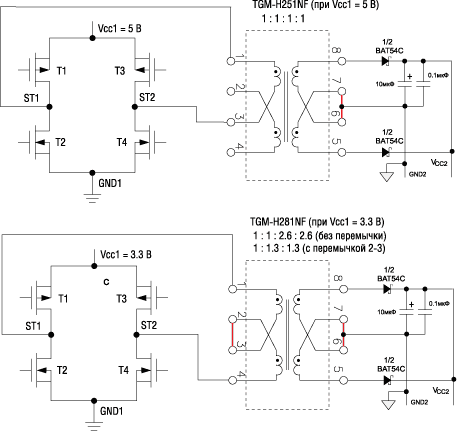

Необходимо отметить, что трансформатор TGM-H281NF имеет формулу коэффициентов трансформации 1:1:2,6:2,6. Эти соотношения говорят о том, что две первичные обмотки одинаковые, а каждая из первичных обмоток 1-3 и 2-4 имеет количество витков в 2,6 раза меньшее по сравнению с каждой вторичной обмоткой 5-7 и 6-8. Для получения нужного нам коэффициента трансформации 1,3 необходимо соединить перемычкой выводы 2 и 3 у первичных обмоток 1-3 и 2-4. Тогда количество витков первичной обмотки увеличится вдвое, а коэффициент трансформации уменьшится в два раза и составит 1,3. Это проиллюстрировано на нижнем рисунке 7.
Подключение трансформаторов к выходному мостовому каскаду MAX3535E и MXL1535E при разных напряжениях питания
Рис. 7. Подключение трансформаторов к выходному мостовому каскаду MAX3535E и MXL1535E при разных напряжениях питания
При питании интерфейсных микросхем MAX3535E и MXL1535E от напряжения 5 В при использовании трансформатора с коэффициентами трансформации 1:1:1:1 одна из первичных обмоток остается незадействованной (см. верхнюю схему включения на рисунке 7).
