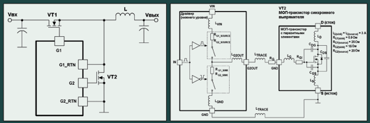

На рисунке 1 представлена схема типичного импульсного понижающего преобразователя с синхронным выпрямлением. В ней для коммутации используется МОП-транзистор VT1, а для синхронного выпрямления - VT2.

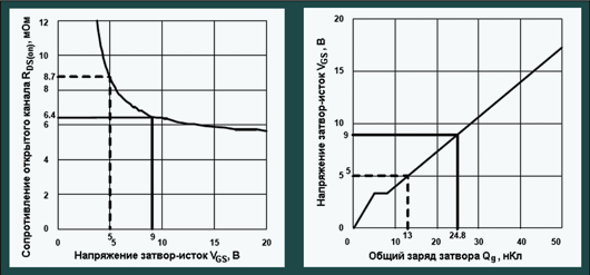

Данная методика полагается на схему замещения драйверного каскада и МОП-транзистора, представленной на рисунке 1. Для простоты на схеме показаны только драйвер нижнего уровня и МОП-транзистор синхронного выпрямителя. Прежде чем вычислить изменение КПД преобразования по п.6 необходимо выполнить расчеты по пп.1-5 для разных напряжений управления затвором (VGS). Кроме того, для каждого из значений VGS с помощью графиков, которые приводятся в документации на МОП-транзистор, необходимо определить значения RDS(on) и QG. Пример таких графиков представлен на рисунке 2.
Пример зависимостей RDS(on) и QG от VGS МОП-транзистора
Рис. 2. Пример зависимостей RDS(on) и QG от VGS МОП-транзистора
По данным [1] у преобразователя с входным напряжением 5 В, выходным напряжением 1,8 В, частотой преобразования 200 кГц и выходным током 20 А изменение напряжения управления затвором с 5 до 9 В позволяет улучшить КПД на 1,65%.

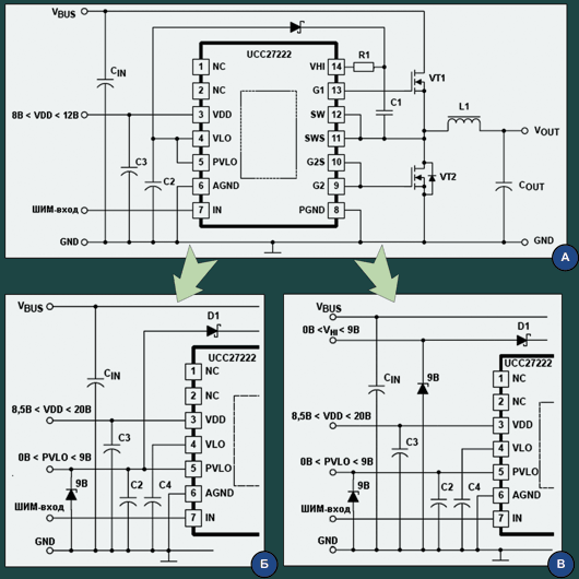

В схемотехническом плане возможность реализации рассматриваемой идеи улучшения КПД преобразования зависит от доступности у ИС-драйвера МОП-транзисторов или ШИМ-контроллера отдельных выводов питания выходных каскадов драйверов верхнего и нижнего уровней. Из экономических соображений в верхнем уровне общепринято использовать МОП-транзистор той же структуры, что и в нижнем уровне, т.е. n-канальный. Для управления n-канальным транзистором в верхнем уровне потенциал на затворе должен отличаться от потенциала истока на величину, равную требуемому напряжению управления затвором. Для этого драйвер дополняется внешними диодом и конденсатором, выполняющими преобразование исходного напряжения с фиксированным потенциалом в напряжение с плавающим потенциалом. Пример такой схемы показан на рисунке 3, а [2]. Таким образом, для задания напряжения управления затвором верхнего МОП-транзистора необходимо отключить анод диода от выхода встроенного в UCC27222 стабилизатора напряжения 6,5 В (вывод VLO) и подать на освободившийся вывод анода требуемое напряжение. Питание драйвера нижнего уровня поступает через отдельный вывод PVLO (в типовой схеме включения соединен с VLO), поэтому, подача на этот вывод требуемого напряжения управления позволяет достичь искомой цели. Необходимые схемные изменения для случаев питания затвором одним общим напряжением и двумя разными напряжениями отражены на рисунке 3, б и рисунке 3, в, соответственно.

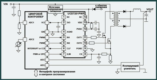

Данные схемные изменения могут быть проделаны и в импульсных преобразователях, выполненных по другим топологиям. Например, у драйверов из нового семейства UCD7K, ориентированных на применения с цифровым управлением преобразованием, питание драйверов нижнего уровня, также как и в случае UCC27222, осуществляется через отдельный вывод. Например, драйвер UCD7201 [3], предназначенный для построения двухтактных изолированных преобразователей, имеет отдельный вывод PVDD, который в типовом применении (рис. 4) связан с выводом питания логической части драйвера VDD через фильтр нижних частот (ФНЧ). Таким образом, добиться управления затвором, требуемым напряжением, можно либо путем замены ФНЧ на линейный стабилизатор напряжения, либо путем соответствующего расчета количества витков обмотки смещения. Помимо драйвера UCD7201, в состав семейства UCD7K входят еще два представителя: UCD7100 (предназначен для построения однотактных изолированных преобразователей с цифровым управлением) и UCD7230 (контроллер импульсного понижающего стабилизатора напряжения с синхронным выпрямлением).
