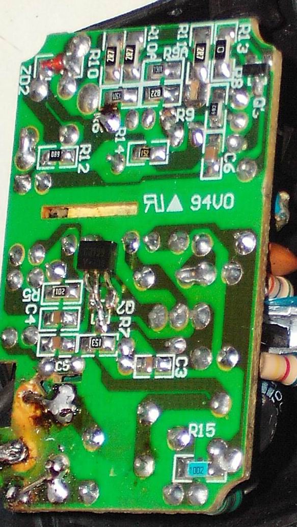

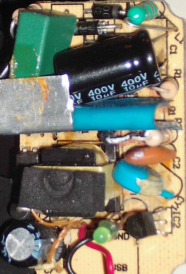

Схема зарядки Samsung
Эта зарядка по принципу работы подобна 2-транзисторной Q1-ключ Q2-им управляет для ШИМ (но ток ключа Q1 не ограничивается -датчика тока в эмиттере- нет)- его коммутация за счет насыщения трансформатора, а ограничение тока выхода организовано за счет введения датчика тока и транзистора Q3 на выходе который управляет светодиодом оптрона, а также в наличие цепей оптронной обратной связи (U1) .также здесь вместо обычного стабилитрона стоит управляемый параллельный стабилизатор типа TL431 (LM431) с делителем на прецизионных 1% резисторах в цепи ООС с выхода БП, а также выходная цепь выпрямителя содержит датчик тока нагрузки. Большая часть элементов SMD исполнения. Кроме того, на входе мост и дроссель а не 1диод есть Фильтр С2-противопомеховый. Но есть 1-недостаток из-за особенностей режима транзистор Q1-ключ сильно нагревается. На фотках блок после РЕМОНТА. Добавлен самодельный радиатор-из пластинки алюминия и сгоревщии неизвестный SMD транзистор заменен на SC3199 (корпус был собран на клею-разобрать трудно)

плата низ
Плата низ
Плата верх
Плата верх
