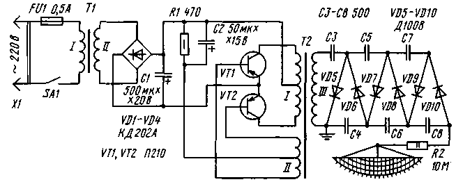

Схема одного из вариантов подобного блока приведена на рис. 1. Это преобразователь напряжения, выполненный на двух мощных транзисторах VT1, VT2. Они работают в генераторе, собранном по двухтактной схеме. Коллекторные выво-ды транзисторов соединены с обмоткой I трансформатора, а выводы базы - с обмоткой II. Самовозбуждение генератора возникает из-за положительной обратной связи между коллекторной и базовой цепями транзисторов. Этому процессу способствует также цепочка R1C2, определяющая режим работы транзисторов.
В итоге самовозбуждения генератора на выводах обмотки I появляется переменное (точнее импульсное) напряжение частотой 3000...4000 Гц. Оно повышается в сотни раз выходной обмоткой III и подается на выпрямитель, собранный по схеме умножения напряжения на высоковольтных диодах VD5-VD10 и конденсаторах СЗ-С8. Выпрямленное напряжение отрицательной полярности подается на люстру через ограничительный резистор R2.
Для питания генератора использован выпрямитель, собранный на мощных диодах VD1-VD4 по мостовой схеме. Выпрямленное напряжение фильтруется конденсатором С1. Переменное напряжение на выпрямитель снимается со вторичной обмотки понижающего трансформатора Т1.
Первичная обмотка трансформатора включается в сеть через предохранитель FU1, выключатель SA1 и вилку Х1.
Трансформатор Т1 можно изготовить самостоятельно на магнитопроводе из трансформаторного железа Ш20 при толщине набора 30 мм. Обмотка I должна содержать 2200 витков провода ПЭВ-1 0,25, обмотка II -120 витков ПЭВ-1 1,2. Для более точного подбора выпрямленного напряжения желательно сделать отводы от 90, 100, 110-го витков. Подойдет и готовый трансформатор с напряжением на вторичной обмотке 10...12 В при токе нагрузки до 2 А.

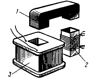

Трансформатор Т2 выполнен на ферритовом магнитопроводе от телевизионного строчного трансформатора серии ТВС, состоящем из двух половинок (1) - рис. 2.
Puc.2
Высоковольтную обмотку (3) наматывают на каркасе, склеенном из текстолита, стеклотекстолита или органического стекла толщиной 1 мм. Ширина каркаса - не менее 30 мм. Обмотка должна содержать 8000 витков провода ПЭЛШО 0,08-0,1. В крайнем случае подойдет провод ПЭВ или ПЭЛ. Через каждые 800 витков необходимо прокладывать слой тонкой фторопластовой ленты или покрывать обмотку расплавленным парафином. Нужно строго следить, чтобы витки верхних слоев не западали на нижние.
Для первичных обмоток (2) понадобится втулка, которую можно склеить из плотного картона. Обмотка I должна содержать 14 витков провода ПЭВ-1 0,8 с отводом от середины, а обмотка II - 6 витков такого же провода с отводом от середины. Обмотки желательно покрыть парафином и обмотать изоляционной лентой.
В каркас и втулку вставляют половинки магнитопровода и стягивают их (здесь пригодится старое крепление строчного трансформатора).
Трансформатор генератора допускается намотать и на магнитопроводе из трансформаторного железа Ш20, толщина набора 30 мм. В этом варианте делают общий каркас из плотного картона, гети-накса или стеклотекстолита. Сначала наматывают обмотки I и II (соответственно 20 витков ПЭВ-1 1,2 и 16 витков ПЭВ-1 0,5 - обе с отводом от середины) и покрывают их парафином. Кроме того, на них наматывают слой хорошего изолирующего материала, например, фторопластовой ленты толщиной 1 мм. Затем наматывают обмотку III - 7000...8000 витков провода ПЭЛШО 0,1. Здесь тоже через каждые 800 витков промазывают обмотку парафином.
Оксидные конденсаторы - любой серии, резисторы - МЛТ. О вариантах высоковольтных конденсаторов и диодов можно прочитать в [1,2]. Диоды мостового выпрямителя могут быть заменены другими, рассчитанными на ток не менее 2 А, например, КД202. КД203. КД206, КД210, Д242-Д248 с любыми буквенными индексами. Кроме указанных на схеме, подойдут транзисторы КТ816 с любыми буквенными индексами, КТ818А-КТ818В и даже любые П216 (кроме П216Г). Для транзисторов необходимо изготовить из листового алюминия или дюралюминия толщиной 2-2,5 мм радиаторы площадью 60... 100 см2.

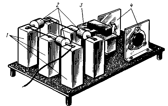

Возможный вариант монтажа устройства показан на рис. 3. Высоковольтные диоды Д1008 (1), конденсаторы КОБ (2), самодельный трансформатор (3) генератора и указанные на схеме транзисторы с радиаторами (4) смонтированы на изоляционной плате (но только не из органического стекла!) толщиной 2,5 мм, которая затем размещена в корпусе из изоляционного материала (органическое стекло, текстолит, пластмасса).
Особое внимание следует обратить на монтаж диодов и конденсаторов. Соединительные проводники между ними должны быть короткими, а пайка - ровной и гладкой. Острые края пайки и выступающие концы проводников тщательно зачищают надфилем для предотвращения возможности коронирования и появления запаха озона.
Выпрямитель с понижающим трансформатором собирают в виде отдельной конструкции, но вполне возможно размещение его деталей на общей с генератором плате. В этом варианте выключатель SA1 целесообразно установить вблизи сетевой розетки.
Проверку работы аэроионизатора начинают с выпрямителя. Вместо генератора к его выходу (параллельно конденсатору С1) подключают в качестве нагрузки резистор сопротивлением 8...10 Ом мощностью 25 Вт (резистор ПЭВ или самодельный из толстого провода с высоким удельным сопротивлением). Включают вилку Х1 в сеть и подают напряжение через выключатель SA1 на трансформатор Т1. Измеряют постоянное напряжение на нагрузочном резисторе - оно должно быть не менее 10 В.
Далее подключают к выпрямителю генератор. Если он собран правильно и детали исправны, раздастся тонкий писк высоковольтного трансформатора. В противном случае нужно поменять местами крайние выводы обмотки I или II, а возможно, еще и подобрать резистор R1. При появлении резкого писка или щелчков пробоя следует снизить напряжение питания генератора - подпаять выпрямитель к одному из отводов трансформатора с меньшим напряжением.
Убеждаются в отсутствии коронирования, для чего включают установку в темноте, присматриваются к высоковольтной части. Если на выводах деталей появляются фиолетовые огоньки - это признак коронирования. Вскоре почувствуется запах озона. Установку выключают, осматривают места паек, при необходимости зачищают острые концы и покрывают коронирующие выводы расплавленным парафином.
Заключительный этап - контроль высокого напряжения по методике, изложенной в [1].

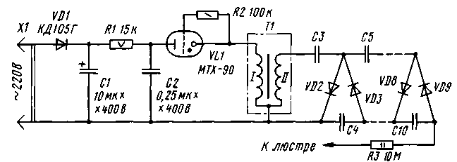

После этого генератор с умножителем устанавливают вблизи люстры и подсоединяют выходной провод умножителя (левый по схеме вывод резистора R2) к люстре. Заземляющий провод (от нижнего вывода обмотки III трансформатора Т2) соединяют с трубой водопровода или отопления. Если выпрямитель с трансформатором смонтированы в металлическом корпусе, его также заземляют. Схема еще одного варианта блока питания люстры приведена на рис. 4. По принципу действия он мало отличается от описанного в [1].
блок питания люстры
Puc.4
Сетевое напряжение выпрямляется диодом VD1. Выпрямленное напряжение фильтруется конденсатором С1 и подается на зарядную цепочку R1C2. Как только напряжение на конденсаторе С2 достигает напряжения зажигания тиратрона VL1, он вспыхивает. Конденсатор разряжается через первичную обмотку трансформатора Т1, тиратрон гаснет, конденсатор вновь начинает заряжаться и т.д.
Выделяющиеся на вторичной обмотке импульсы высокого напряжения поступают на известный уже умножитель напряжения (он состоит в данном варианте из восьми каскадов), а с его выхода - на люстру.
Выпрямительный диод - любой, рассчитанный на обратное напряжение не менее 600 В и ток не менее 30 мА. Конденсатор С1 - оксидный, С2 - бумажный на указанное на схеме номинальное напряжение. Резистор R1 допустимо составить из трех параллельно соединенных сопротивлением по 47 кОм. Трансформатор Т1 - автомобильная катушка зажигания. Вместо тиратрона можно включить один или несколько динисторов серии КН102 - подбирая общее напряжение их включения, нетрудно регулировать высокое напряжение, поступающее на люстру.
