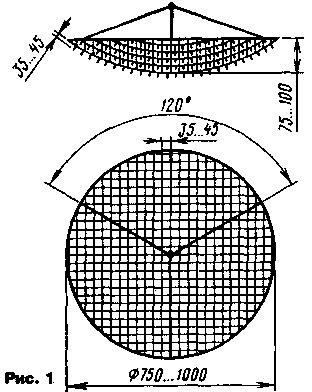

Основные узлы аэроионизатора - электроэффлювиальная "люстра" и преобразователь напряжения. Электроэффлювиальная "люстра" (рис. 1) - это генератор отрицательных аэроионов. "Эффлювий" по-гречески означает "истечение". Это выражение характеризует рабочий процесс образования аэроионов: с заостренных частей "люстры" с большой скоростью (обусловленной высоким напряжением) стекают электроны, которые затем "налипают" на молекулы кислорода. Возникшие таким образом аэроионы тоже обретают большую скорость. Последняя обусловливает "живучесть" аэроионов.
От конструкции "люстры" во многом зависит эффективность работы аэроионизатора. Поэтому и к изготовлению ее следует отнестись с особым вниманием.
Основа "люстры" - легкий металлический обод (например, стандартное гимнастическое кольцо "хула-хуп") диаметром 750... 1000 мм, на котором натягивают по взаимно перпендикулярным осям с шагом 35...45 мм оголенные или облуженные медные провода диаметром 0,6...1,0 мм. Они образуют часть сферы - сетку, провисающую вниз. В узлах сетки впаяны иглы длиной не более 50 мм и толщиной 0,25...0,5 мм. Желательно, чтобы они были максимально заточены, поскольку ток, поступающий с острия, увеличивается, а возможность образования побочного вредного продукта - озона уменьшается. Удобно использовать булавки с колечком, которые обычно продаются в магазинах канцелярских принадлежностей (булавка цельнометаллическая одностержневая тип 1-30 - так называется продукция Кунцевского игольно-платинного завода).
Люстра Чижевского своими руками
рис. 1
К ободу "люстры" через 120° прикреплены три медных провода диаметром 0,8...1 мм, которые спаяны вместе над центром обода. К этой точке подводится высокое напряжение. За эту же точку "люстра" крепится с помощью рыболовной лески диаметром 0,5...0,8 мм к потолку или кронштейну на расстоянии не менее 150 мм.

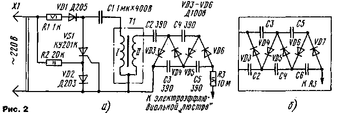

Схема простейшего преобразователя напряжения, прошедшего буквально двадцатилетнюю проверку на повторяемость [2], приведена на рис. 2,а. Особенностью его является непосредственное питание от сети.
Схема простейшего преобразователя напряжения люстра Чижевского
рис. 2
Работает устройство так. Во время положительного полупериода сетевого напряжения через резистор R1, диод VD1 и первичную обмотку трансформатора Т1 заряжается конденсатор С1. Тринистор VS1 при этом закрыт, поскольку отсутстсвует ток через его управляющий электрод (падение напряжения на диоде VD2 в прямом направлении мало по сравнению с напряжением, необходимым для открывания тринистора).
При отрицательном полупериоде диоды VD1 и VD2 закрываются. На катоде тринистора образуется падение напряжения относительно управляющего электрода (минус - на катоде, плюс - на управляющем электроде), в цепи управляющего электрода появляется ток и тринистор открывается. В этот момент конденсатор С1 разряжается через первичную обмотку трансформатора. Во вторичной обмотке появляется импульс высокого напряжения (трансформатор повышающий). И так - каждый период сетевого напряжения.
Импульсы высокого напряжения (они двусторонние, поскольку при разрядке конденсатора в цепи первичной обмотки возникают затухающие колебания) выпрямляются выпрямителем, собранным по схеме умножения напряжения на диодах VD3-VD6. Постоянное напряжение с выхода выпрямителя поступает (через ограничительный резистор R3) на электроэффлювиальную "люстру".
Резистор R1 может быть составлен из трех параллельно соединенных МЛТ-2 сопротивлением по 3 кОм, a R3- из трех-четырех последовательно соединенных МЛТ-2 общим сопротивлением 10...20 МОм. Резистор R2 - МЛТ-2. Диоды VD1 и VD2 - любые другие на ток не менее 300 мА и обратное напряжение не ниже 400 В (VD1) и 100 В (VD2). Диоды VD3- VD6 могут быть, кроме указанных на схеме, КЦ201Г-КЦ201Е. Конденсатор С1 - МБМ на напряжение не ниже 250 В, С2- С5 - ПОВ на напряжение не ниже 10 кВ (С2 - не ниже 15 кВ). Конечно, применимы и другие высоковольтные конденсаторы на напряжение 15 кВ и более. Тринистор VS1 - КУ201К, КУ201Л, КУ202К-КУ202Н. Трансформатор Т1 - катушка зажигания Б2Б (на 6 В) от мотоцикла, но можно использовать и другую, например от автомобиля.
Весьма привлекательно применение в аэроионизаторе телевизионного трансформатора строчной развертки ТВС-110Л6, вывод 3 которого соединяют с конденсатором С1, выводы 2 и 4 - с "общим" проводом (управляющий электрод тринистора и другие детали), а высоковольтный провод - с конденсатором СЗ и диодом VD3 (рис. 2,6). В этом варианте, как показала практика, желательно использовать высоковольтные диоды 7ГЕ350АФ либо КЦ105Г и другие диоды с обратным напряжением не менее 8 кВ.
Монтировать детали аэроионизатора следует в корпусе соответствующих габаритов так, чтобы между выводами высоковольтных диодов и конденсаторов было достаточное расстояние (рис. 3). Еще лучше после монтажа покрыть эти выводы расплавленным парафином - тогда удастся избежать появления коронного разряда и запаха озона.
Аэроионизатор не нуждается в налаживании и начинает работать сразу после включения в сеть. Изменять постоянное напряжение на выходе аэроионизатора можно подбором резистора R1 или конденсатора С1. Для некоторых экземпляров тринисторов иногда нужно подобрать резистор R2 по моменту открывания тринистора при минимальном сетевом напряжении.
Как убедиться в нормальной работе аэроионизатора? Простейший индикатор - вата. Небольшой кусочек ее притягивается к "люстре" с расстояния 50...60 см. Поднеся (осторожно!) руку к остриям игл, уже на расстоянии 7...10 см ощутите холодок - электронный ветерок - "эффлювий". Это укажет на исправность аэроионизатора. Но для большей убедительности желательно проверить его выходное напряжение статическим вольтметром - оно должно быть не менее 25 кВ (для бытовых "Люстр Чижевского" рекомендуется напряжение 30...35 кВ). Если нет нужного измерительного прибора, можно воспользоваться простейшим способом определения высокого напряжения. В П-образной пластине из органического стекла сверлят в центрах отгибов отверстия, нарезают резьбу М4 и ввертывают винты с заостренными концами головками наружу. Подключив один винт к выходному выводу аэроионизатора, а другой - к общему проводу, изменяют расстояние между винтами (конечно, при выключенном из сети устройстве) так, чтобы между их концами началось интенсивное свечение либо проскакивание пробойной искры. Расстояние в миллиметрах между концами винтов можно считать значением высокого напряжения аэроионизатора в киловольтах.
При работе аэроионизатора не должно быть никаких запахов. Это особо оговаривал профессор А. Л. Чижевский. Запахи - признак вредных газов (озона или окислов азота), которые не должны образовываться у нормально работающей (правильно сконструированной) "люстры". При их появлении еще раз нужно осмотреть монтаж конструкции и подключение преобразователя к "люстре".
