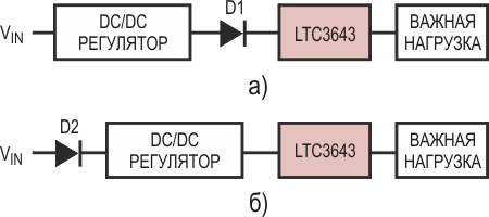

LTC3643 хорошо подходит для резервирования шин питания 5 В и 12 В, однако шина 3.3 В потребует особого внимания. Минимальное рабочее напряжение LTC3643 равно 3 В, что довольно близко к номинальному уровню входного напряжения 3.3 В. Это слишком незначительная разница, если для развязки резервного источника и второстепенных цепей используется блокировочный диод (Рисунок 1а). Если в качестве D1 используется диод Шоттки, его прямое падение напряжения, в зависимости от тока и температуры, может достигать значений от 0.4 В до 0.5 В, – достаточно для того чтобы напряжение на выводе IN микросхемы LTC3643 опустилось ниже минимального уровня 3 В. В результате может получиться так, что схема резервного питания не запустится.
Простая схема резервного питания для шины 3.3 В
Рисунок 1. Расположение блокирующего диода в системе
резервного питания.
Одно из возможных решений заключается в том, чтобы перенести диод на вход DC/DC преобразователя (D2 на Рисунке 1б). К сожалению, в этом случае некритические нагрузки, подключенные до DC/DC регулятора, смогут потреблять мощность от резервного источника, оставляя меньше энергии для важных нагрузок.

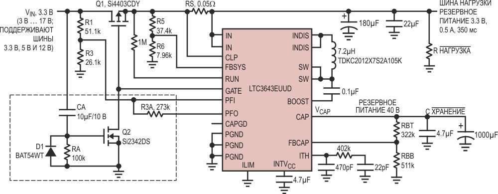

На Рисунке 2 показана схема резервного источника питания 3.3 В, сохраняющая энергию для важных нагрузок с помощью блокирующего MOSFET. Показанный на Рисунке 1 блокирующий диод здесь заменен низкопороговым P-канальным MOSFET Q1.

Важнейшим дополнением, обеспечивающим работу резервного источника 3.3 В, является последовательная цепочка RA-CA. При запуске схемы, пока входное напряжение нарастает, ток через конденсатор CA определяется выражением
Создаваемого этим током падения напряжения на резисторе RA достаточно, чтобы открыть низкопороговый малосигнальный N-канальный MOSFET Q2. Включенный Q2 соединяет затвор Q1 с землей, обеспечивая очень низкое сопротивление пути от входного напряжения к выводу питания IN микросхемы LTC3643. Когда на преобразователь подается напряжение 3.3 В, он запускается, подключая к земле затвор Q1 и опуская уровень сигнала на выводе PFO, и начинает заряжать накопительный конденсатор.
После того, как напряжение на шине 3.3 В достигает установившегося значения, ток микросхемы уменьшается до значения, при котором падение напряжения на RA становится меньше порогового напряжения затвора Q2. Q2 закрывается и перестает влиять на работу повышающего преобразователя. Кроме того, выход PFO заземляет резистор R3A, опуская напряжение на входе отказа питания PFI до минимального уровня 3 В, гарантируя, что преобразователь останется в активном режиме при отключенном источнике входного напряжения.

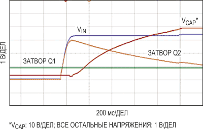

Осциллограммы на Рисунке 3 иллюстрируют процесс запуска схемы при включении питания. По мере роста входного напряжения увеличивается также напряжение на затворе Q2, транзистор Q2 включается и опускает напряжение затвора Q1. MOSFET Q1 остается открытым, позволяя напряжению 3.3 В полностью достигать входа микросхемы LTC3643, обходя паразитный диод транзистора Q1. В конце концов, напряжение на затворе Q2 падает ниже порогового уровня, и Q2 выключается. К этому моменту LTC3643 полностью включается в работу и берет на себя контроль над затвором транзистора Q1.

Здесь наглядно продемонстрирована универсальность микросхемы LTC3643, в частности, ее способность ограничивать зарядный ток повышающего преобразователя, используемого для зарядки накопительного конденсатора в случаях, когда общий ток должен быть минимальным, например, при наличии длинных линий или высокоимпедансных источников напряжения. Пиковый зарядный ток может быть установлен относительно низким, чтобы минимизировать его влияние на спад входного напряжения. Это особенно важно для шин 3.3 В. На Рисунке 2 верхний порог 0.5 А (максимально возможное значение 2 А) зарядного тока повышающего преобразователя (общая нагрузка 10.5 А) устанавливается резистором RS, сопротивление которого равно 0.05 Ом; остальной ток отдается в нагрузку.

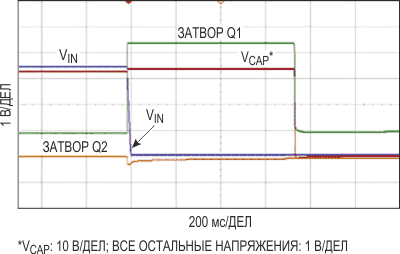

На Рисунке 4 показаны осциллограммы процессов, происходящих при потере питания 3.3 В. Когда входное напряжение падает, напряжение на затворе Q2 сохраняется неизменным и близким к потенциалу земли, поэтому Q2 остается закрытым. На затворе Q1, наоборот, напряжение быстро вырастает до 3.3 В. Это напряжение выключает транзистор Q1, паразитный диод которого, работая как блокирующий диод, изолирует нагрузку от входа схемы. С этого момента питание схемы принимает на себя резервный источник, для чего LTC3643, разряжая накопительный конденсатор, подключает 3.3 В к важной нагрузке.
