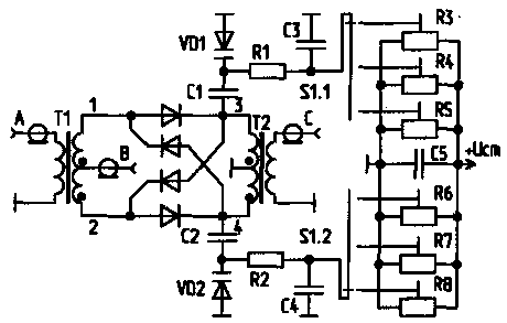

Рассмотрим процесс балансировки смесителей трансивера более подробно. Основная схема ДБС представлена на рис. 1. Такая схема не содержит дополнительных элементов балансировки и, вследствие неидентичности в характеристиках диодов, как правило, не позволяет получать подавление несущей более 30 дБ даже на частотах ниже 10 МГц. На частотах выше 10 МГц подавление несущей уменьшается. Однако подавление несущей на 30 дБ является недостаточным.
Основная схема ДБС
Puc.1

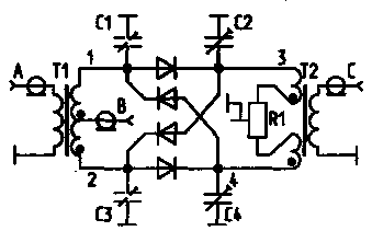

На рис.2 представлена схема ДБС с балансировочными конденсаторами. Точка присоединения конденсаторов определяется опытным путем по максимуму подавления несущей. При этом удается подавлять несущую на 40...50 дБ. Такие значения подавления несущей уже приемлемы для связной аппаратуры.
Схема ДБС с балансировочными конденсаторами
Puc.2
Однако эта схема не дает возможности хорошо сбалансировать смеситель на достаточно низких частотах (0,5...2 МГц). Для устранения этого недостатка схемы балансировки вводят дополнительный балансировочный резистор (рис.3). Но и эта схема имеет недостатки. Наиболее существенный из них - значительное изменение входных сопротивлений смесителя при введении балансировочного резистора. Чтобы изменение сопротивлений смесителя было минимальным, необходимо использовать безындукционный низкоомный резистор.
Puc.3
Автором предложен новый простой метод балансировки, основанный на методе замещения [2]. Схема (рис.4) объединяет преимущества рассмотренных выше схем (рис.2 и 3). Это дает возможность хорошо балансировать смесители на любых частотах. В данном случае в ходе балансировки сопротивление меняется значительно меньше, чем в схеме рис.3. Емкости конденсаторов и сопротивления резисторов подбираем опытным путем. Однако данная схема не устраняет ухудшение балансировки смесителя при значительном изменении частоты несущей, например в первом смесителе многодиапазонного трансивера.
Схема объединяет преимущества рассмотренных выше схем
Puc.4

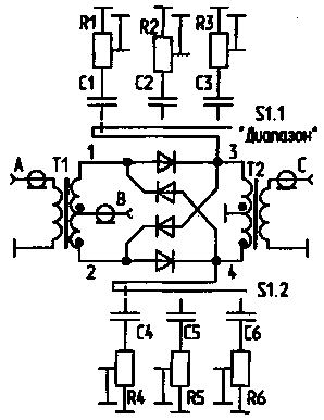

Для максимально возможного и равномерного подавления несущей при изменении частоты несущей в очень широких пределах в смеситель вводятся переключаемые при смене диапазонов балансировочные элементы. Вариант такой схемы представлен на рис.5.
Вариант такой схемы
Puc.5
Здесь требуется коммутация по ВЧ, что является ее недостатком. От этого недостатка свободна схема, представленная на рис.6.
Схема рис.6 позволяет производить и поддерживать высокую степень балансировки ДБС даже при перестройке частоты несущей в пределах всего КВ-диапазона.
Метод балансировки смесителей
Puc.6
