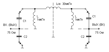

Предлагается простой плосовой фильтр трансивера. Особенностью фильтра является применение только двух основных катушщек индуктивности. Схема фильтра приведена на рисунке.
Простой ДПФ
Данные емкостей сведены в таблице.
Диапазон, МГц
Параметр
1,9 3,6 7 10 14 18 21 24 28
C2, пф 15300 5900 2100 1300 740 520 410 340 260
С1*, пф 12800 3000 650 320 150 91 68 51 36
Полоса, кГц 90 170 330 470 660 850 1000 1100 1300
DC1/Df, 50 кГц 1500 150 12
Последняя графа таблицы дает представление о том, на сколько нужно изменить С1, чтобы частоту контура фильтра на 50 Гц.
