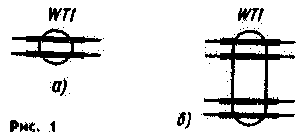

Условное обозначение трансформатора на длинных линиях (ТДЛ), принятое в статье, с одной обмоткой из двухпроводной линии приведено на рис. 1.а, с несколькими (в данном случае с двумя) - на рис. 1.б.

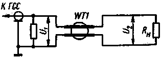

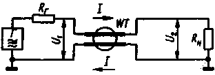

На рис. 2 показано включение ТДЛ с коэффициентом трансформации n=1.
Рис.2
Трансформатор состоит из обмотки в виде однородной длинной линии, намотанной на кольцевой ферритовый магнитопровод. Ее электрическая длина P=2пl/L, где l - геометрическая длина линии, L - длина волны (лямбда). Так как при распространении высокочастотной волны токи, протекающие по проводникам линии, равны по значению и противоположны по направлению, то магнитопровод не намагничивается, а это значит, что мощность в феррите практически не теряется. При согласовании вол нового сопротивления линии g с сопротивлениями источника Rг и нагрузки Rн ТДЛ теоретически не имеет нижней и верхней граничных -частот. На практике же максимальная рабочая частота ограничивается из-за индуктивности выводов и излучения линии.

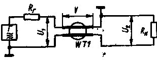

Следует обратить внимание на особенность ТДЛ. которая заключается в наличии двух видов напряжений: противофазного U, действующего между проводниками линии и определяемого мощностью сигнала, и синфазного (или продольного) V, обусловленного асимметрией нагрузки и зависящего от варианта включения трансформатора.
Как образуется синфазное напряжение, действующее между генератором и нагрузкой, т. е. на индуктивности линии Lл, хорошо видно из рис, 3.
Рис.3
Очевидно, что проводники длинной линии шунтируют нагрузку и генератор, если по ним протекают синфазные токи. Введение магнитопровода резко увеличивает индуктивность обмотки, тем самым повышает сопротивление синфазному току и резко уменьшает их шунтирующее действие. В тоже время на распространение волны магнитопровод не оказывает влияния, так как обеспечивается режим бегущей волны
(Rг=g=Rи).

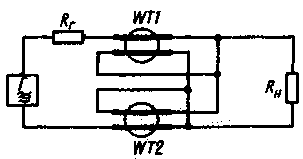

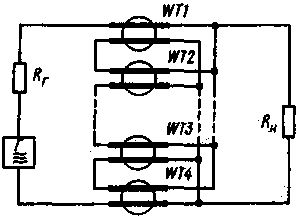

Существует несколько способов построения ТДЛ с целочисленным коэффициентом трансформации п. Можно, например, придерживаться следующего правила. Обмотки (их должно быть n) выполняют из равных по электрической длине отрезков двухпроводных линий. Каждую обмотку размещают на отдельном кольцевом магнитопроводе одного типа. Входы линий с повышающей стороны соединяют последовательно, с понижающей -- параллельно.
В общем виде схема включения ТДЛ с целочисленным коэффициентом трансформации п показана на рис. 4.
Рис.4
Здесь справедливы соотношения
Rг=n2Rн, U1=nU2, g=nRн.

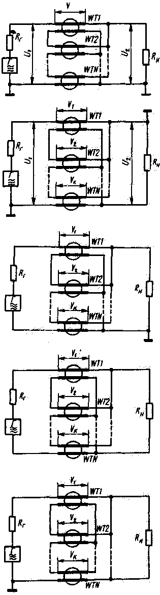

На рис. 5 изображены различные варианты включения ТДЛ.

Эти же формулы являются исходными. когда определяют отношение числа витков в обмотках, размещаемых на магнитопроводе. Если, например, ТДЛ с коэффициентом трансформации n=3 включают по схеме, изображенной на рис. 5, а, то V1:V2:V3=w1:w2:w3=2:1:0. Из этого следует, что верхнюю по рисунку линию размещают на магни-топроводе полностью (w1), у второй --только половину витков (w2=w1/2), а третья целиком (w3=0) должна находиться пне магнитопровода. Геометрическая длина всех линий одинакова.
При согласовании "волнового канала", имеющего входное сопротивление 18,5 Ом, с 75-омным коаксиальным кабелем с помощью ТДЛ (включен по схеме рис. 5, г) с коэффициентом трансформации 2 соотношение витков обмоток равно w1:w2= (2+1/2-1:(2+1/2-2)=3:1. Это означает, что на магнитопроводе верхняя по рисунку обмотка должна находиться целиком, а у второй - только ее третья часть.

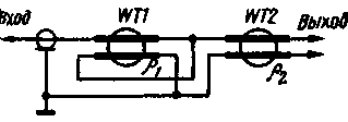

Пусть первая ступень с коэффициентом трансформации n=2 составного ТДЛ (рис. 8) будет включена по схеме рис. 5, а, а вторая (с n=1) -по схеме рис. 5, г.

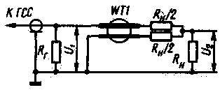

У изготовленных ТДЛ следует измерять КПД и коэффициент асимметрии [4]. Схема включения ТДЛ при определении первого параметра показана на рис. 9, второго - на рис. 10. Потери а (в децибелах) в трансформаторе рассчитывают по формуле: а=20lg(U1/nU2).
Рис.9
Рис.10

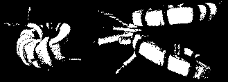

Автором было сделано несколько ТДЛ. Практические данные некоторых из них приводятся ниже. Внешний вид двух трансформаторов показан на рис. 11.
Рис.11

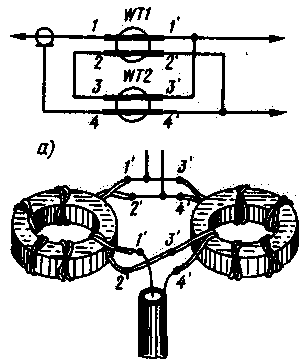

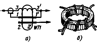

Симметрирующий ТДЛ (тип НС) с коэффициентом трансформации n=1, работающий в диапазоне частот 1,5... 30 МГц при выходной мощности до 200 Вт, для согласования фидера РК-50 с входным сопротивлением антенны 50 Ом можно изготовить на магнитопроводе 50ВНС типоразмером
К65Х40Х9. Число витков обмоток линии (g=50 Ом) - 9. Обмотки 1-1', 2-2' (рис. 12) мотают в 2 провода ПЭВ-2 1,4 бифилярно, без скруток. Чтобы обеспечить постоянство расстояния между проводами, на них надевают фторопластовую трубку. Обмотку 3-3' наматывают отдельно на свободной части кольца тем же проводом и той же длиной, что обмотки 1-1', 2-2'. КПД изготовленного ТДЛ был около 98%. коэффициент асимметрии - более 300.
Рис.12

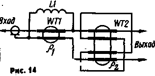

На рис. 14 приведена схема включения составного ТДЛ (типа НС) с коэффициентом трансформации n=3, согласующего антенну, имеющую входное сопротивление 9 Ом, с 75-омным коаксиальным кабелем. ТДЛ, рассчитанный на работу в диапазоне 10...30 МГц при мощности до 200 Вт, выполняют на кольцах (типоразмер К32Х20Х6) из феррита 50ВНС. Магнитопроводы трансформаторов WT1 и WT2 составляют из двух колец, обмотки и катушка L1 должны содержать по 6 витков. Длинные линии и катушку выполняют проводом ПЭВ-2 1,0. Волновое сопротивление линии для WT1 - 70 Ом, для WT2 - 25 Ом. Построенный ТДЛ имел КПД 97 %, коэффициент асимметрии - не менее 250.
