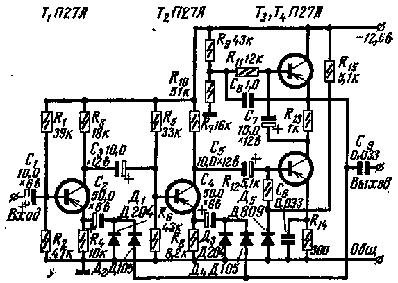

Для повышения эффективности радиотелефонии в любительском передатчики целесообразно применить устройство, сжимающее динамический диапазон речи,- компрессор. Компрессор представляет собой усилитель НЧ с автоматической регулировкой усиления. На страницах журнала "Радио" уже публиковались описания устройств, сжимающих динамический диапазон речи, однако авторы шли по легчайшему пути, применяя просто ограничение амплитуды сигнала. В то же время применение АРУ позволяет сжать динамический диапазон речи более эффективно и с меньшими искажениями.
Схема компрессора показана на рис. 1. Принцип действия АРУ состоит в следующем. Конденсаторы С2 и C4, блокирующие резисторы R4 и R8, подключаются к общему проводу через дифференциальное сопротивление открытых диодов Д1 и Д3, в качестве которых использованы кремниевые диоды Д204, обладающие ярко выраженной зависимостью дифференциального сопротивления от положения рабочей точки на характеристике.
рис. 1
Когда на вход компрессора поступает сигнал с большой амплитудой, на диоды поступает закрывающее напряжение, их сопротивления увеличиваются; в результате усиление падает. При отсутствии сигнала или при слабых сигналах напряжение на диодах мало, их сопротивления также малы, конденсаторы сильно шунтируют резисторы. В этом случае усиление велико.
Ввиду того, что слабые сигналы усиливаются компрессором больше, чем сильные, следует стремиться увеличить отношение сигнал/шум, так как при использовании транзисторов с большим коэффициентом шума или непродуманном монтаже шум в паузах может достигать очень большой величавы.
Компрессор практически не требует наладки. Может потребоваться лишь Подбор сопротивлений резисторов R2 и R6, а также подача напряжения смещения на диоды Д1 и Д3. Для этого лучше использовать делитель. Подбирая сопротивления резисторов делителя, можно найти оптимальную рабочую точку.

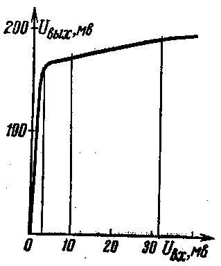

Эффективность работы компрессора иллюстрируется графиком (рис. 2).
рис. 2
От редакции. Вызывает сомнение целесообразность включения конденсаторовС2, С4 в рекомендованной автором полярности. По-видимому, правильнее эту полярность изменить, а на диоды Д1, Д3 подать открывающее их напряжение смещения.
