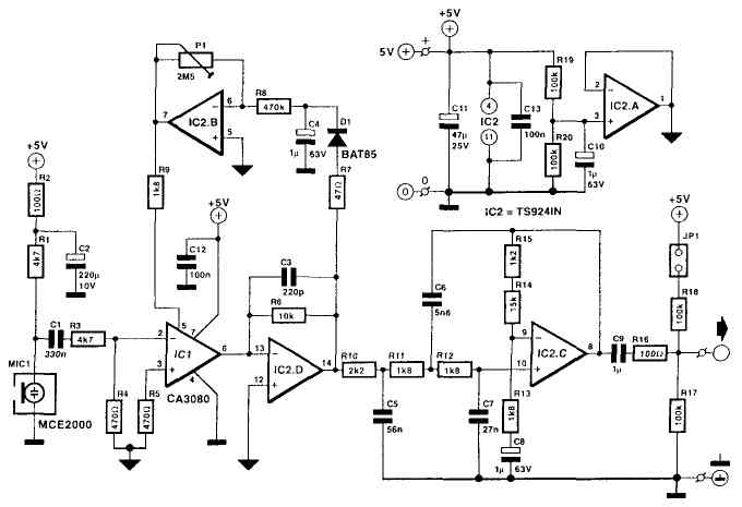

Режим микрофонного усилителя с компрессоромкоторого можно изменять от практически линейного усиления до почти жесткого лимитера. Он разработан с прицелом на применение в FM-передатчике, но может быть с успехом применен и в других аудиоустройствах. IC1 - управляемый током ОУ с токовым выходом (ОТА - Operational Transconductance Amplifier), коэффициент усиления которого изменяется током с выхода УПТ на ОУ IC2B. IC2D - преобразователь ток/напряжение, a D1C4 образуют выпрямитель.
Микрофонный усилитель с компрессором
Puc.1.
В зависимости от коэффициента усиления каскада на ОУ IC2B, регулируемого резистором Р1, характеристика АРУ по звуковому сигналу преобразуется от плавной (практически усилитель с Кu=42 дБ при Р1 = 0) до крутой с почти постоянным выходным напряжением при изменении входного от -30 до +5 дБ (0 дБ соответствует Uвх=100 mB).
Активный ФНЧ третьего порядка с АЧХ Чебышева и частотой среза 5,5 кГц выполнен на ОУ IC2C. IC2A использована для формирования искусственной «земли» с потенциалом, равным половине напряжения питания.

  • Кошмар и ужас-ужас-ужас! Пять (!!!) ОУ для элементарнейшей задачи. [url]https://cxem.net/sound/soundpred/soundpred37.php[/url]
