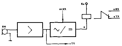

Традиционная система VOX [1] содержит микрофонный усилитель, сигнал с которого подается на усилитель низкой частоты (УНЧ), фильтры, балансный модулятор и т.д., а также на преобразователь речевого сигнала, работающий по принципу: есть на входе звуковой надпороговый сигнал - на выходе - "логическая единица"; нет сигнала - "логический ноль" (рис.1).
Схема Multivox для трансивера
Рис. 1
При наличии звукового сигнала срабатывает реле К, коммутируя контактами цепи радиостанции на прием или передачу. Иногда в схему преобразователя для исключения срабатывания системы VOX от динамика вводят сигнал с УНЧ приемной части. В подобных схемах обычно используют электромеханические реле, к недостаткам которых следует отнести дребезг контактов, запаздывание срабатывания,высокий уровень помех при коммутации, высокое энергопотребление и низкую надежность.

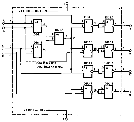

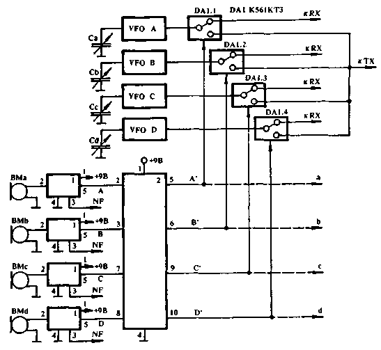

Схема (рис.3) состоит из n одинаковых каналов VOX (рис.2, блок 1), сигналы с которых поступают на блок коммутации (рис.3, 5, блок 2). Блок коммутации 2 пропускает управляющие сигналы лишь с того канала, который задействован на текущий момент.
Puc.3
При случайном появлении сигнала по любому другому каналу прохождение управляющих сигналов запрещается блоком коммутации и радиостанция работает только на прием. Так, если на радиостанции работают четыре оператора, трое из них прослушивают эфир, отыскивая корреспондентов по диапазону (диапазонам); а один ведет радиообмен с очередным корреспондентом. После окончания радиосвязи другой оператор вызывает следующего корреспондента, а остальные работают на прием. Предполагается, что каждый оператор имеет свой генератор плавного диапазона (VFO), свою часть приемного тракта. При работе на передачу в передающий тракт включается только один из генераторов и одновременная работа в эфире двух операторов (работа на двух частотах) исключается.

Схема MultiVOX (рис.3) позволяет работать с любого пульта управления (микрофоны BMa...BMd). Схема коммутатора сигналов VFO (DA.1...DA1.4) приведена условно. Каналы коммутатора могут быть использованы для коммутации аналоговых сигналов, в том числе достаточно высокочастотных, с амплитудой (от пика до пика) до 50% от напряжения питания микросхемы (3-15 В - для К561, К564), либо коммутации буферных каскадов или мощных релейных схем по постоянному току.
Количество одновременно переключаемых цепей может быть увеличено при параллельном включении управляющих электродов коммутаторов (рис.3, дополнительные выходы a...d). Между управляющими входами коммутаторов Х и Y могут быть включены RC - элементы и диоды, что позволит реализовать различное по времени срабатывание соответствующих коммутаторов.
Варианты блоков коммутации 2 приведены на рис.4а (для двух операторов) и рис.4б (для четырех операторов).
Рис.4а
Рис.4б
