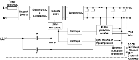

Новые модели отличаются наличием выхода Rdy, управляющего процессом заряда батареи. Структурная схема модуля приведена на рис. 2.
Структурная схема источника питания/зарядного устройства DRAN-UPS
Рис. 2. Структурная схема источника питания/зарядного устройства DRAN-UPS

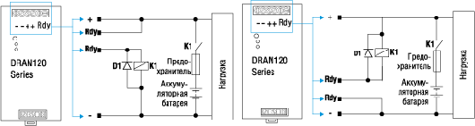

Для построения источника резервного питания к модулям серий DRAN и DRA с суффиксом «*» надо подключить кислотный аккумулятор 12, 24 или 48 В (в зависимости от модели), реле с одним контактом на замыкание и защитным диодом; предохранитель в цепи аккумуляторной батареи. Варианты схем включения разных серий приведены на рис. 3, 4.
Схема резервного питания нагрузки с помощью модулей DRAN30-xxA UPS, DRAN60-xxA UPS
Рис. 3. Схема резервного питания нагрузки с помощью модулей DRAN30-xxA UPS, DRAN60-xxA UPS
Варианты подключения DRAN120-xxA UPS, DRA240-xxA UPS, DRA480-xxA UPS
Рис. 4. Варианты подключения DRAN120-xxA UPS, DRA240-xxA UPS, DRA480-xxA UPS
Такая система выполняет функции обычного источника питания и зарядного устройства аккумуляторной батареи. Сумма токов питания нагрузки и заряда аккумуляторной батареи не должна превышать допустимых значений для каждой модели, указанных в таблице 1.
Алгоритм работы резервного источника питания приведен в таблице 2, а уровни сигналов на выходе Rdy, от которых зависят переключения контактов реле, - в таблице 3.
