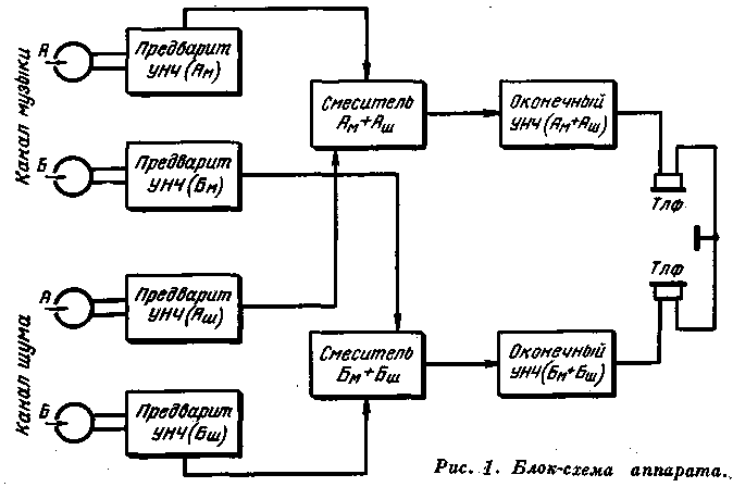

Блок-схема звукового аналгизатора показана на рис. 1. Прибор состоит из блока усиления НЧ, блока смесителя (пульт пациента), блока питания и лентопротяжного механизма с бесконечной петлей магнитной ленты. Его назначение состоит в том, чтобы одновременно воспроизводить музыкальную программу и белый шум, записанные на четырех дорожках магнитной ленты. В приборе использованы низкоомные двухканальные воспроизводящие головки с рабочим зазором 3 мк, магнитная лента типа 6, скорость движения ленты 9,53 см/сек.
Блок-схема звукового аналгизатора Музыкальная анестезия
Коррекция частотной характеристики в каскаде предварительного усилителя НЧ позволяет добиться высококачественного воспроизведения в частотном диапазоне до 10 кгц.

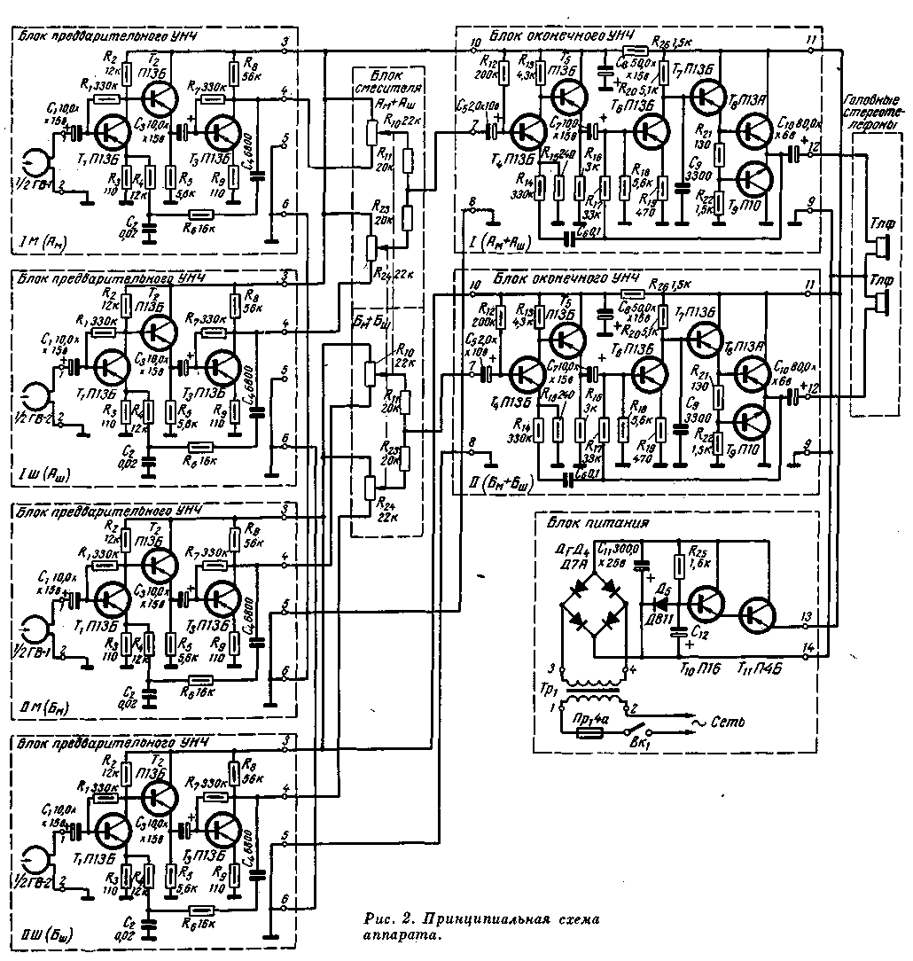

На рис. 2 изображена принципиальная схема звукового аналгизатора. Все четыре сигнала снимаются магнитными головками с дорожек магнитной ленты, напряжение сигнала поступает на соответствующий предварительный усилитель НЧ, выполненный на транзисторах Т1-Т3 Два предварительных усилителя НЧ усиливают сигналы канала музыки (Ам и Бм), а два других - сигналы канала шума (Аш и Бш). На входе оконечного усилителя НЧ с помощью пассивных смесителей (R10, R11, R23 и R24) музыка и шум смешиваются в требуемых соотношениях. После смешивания и усиления напряжения сигнала двумя оконечными усилителями НЧ (Т4-Т9) сигналы Аш+Ам подаются на один из головных телефонов, а Бш+Бм - на другой, в результате чего возникает бинатуральный эффект. При необходимости пациент может регулировать раздельно величину уровня музыки и шума от нуля до максимума.
нажмите для увеличения
Трехкаскадный предварительный усилитель НЧ выполнен на транзисторах Т1-Т3 (П13Б). Усилитель охвачен частотнозависимой отрицательной обратной связью глубиной 19 дб. Первый каскад усилителя выполнен по схеме с общим эмиттером. Головка воспроизведения соединена с входом усилителя через конденсатор С1. Транзистор, использованный в первом каскаде, должен иметь минимальный уровень шумов. Для согласования первого каскада со следующим применен эмиттерный повторитель, гальванически связанный с первым каскадом. Третий каскад аналогичен первому. Напряжение отрицательной обратной связи подается из коллекторной цепи последнего транзистора (Т3) в эмиттерную цепь первого через элементы C4R4R6. Выходной каскад нагружен на регулятор уровня, который находится в выносном блоке - смесителе.
Блок смесителя, оформленный в виде отдельного пульта, представляет собой реостатный делитель, состоящий из двух спаренных потенциометров (R10 и R24) и развязывающих резисторов R11R23. Потенциометры выполняют роль регуляторов уровня музыки и шума. Развязывающие резисторы необходимы, чтобы устранить взаимное влияние выходов предварительных усилителей НЧ. Сопротивления этих резисторов подбирают экспериментально.
Оконечный усилитель повышает уровень сигнала до необходимого для нормального воспроизведения в головных телефонах. Этот усилитель должен иметь небольшой коэффициент нелинейных искажений, высокое входное сопротивление, незначительный коэффициент усиления по напряжению и дополнительную коррекцию частотной характеристики в области низких частот (примерно 4 дб на октаву).
Оконечный усилитель собран на шести транзисторах (Т4-Т9), пять из которых типа р-n-р, а шестой (Т9) - типа n-р-n (П10).
Первый и третий каскады, выполненные на транзисторах Т4 и Т6 по схеме с общим эмиттером, усиливают напряжение сигнала. Второй и четвертый каскады на транзисторах Т5 и Т7, (по схеме эмиттерного повторителя) служат для согласования выходных сопротивлений предыдущих каскадов с входными сопротивлениями последующих.
Выходной каскад представляет собой двухтактный усилитель мощности, собранный по схеме с общим коллектором на транзисторах разной проводимости. Это позволяет обойтись без фазоинверсного каскада. Усилитель охвачен глубокой обратной связью (26 дб), что резко снижает коэффициент нелинейных искажений. Напряжение обратной связи зависит от частоты (частотнозависимая обратная связь), благодаря чему достигается дополнительная коррекция частотной характеристики канала воспроизведения в области низших частот. Кроме того, входное сопротивление оконечного усилителя, охваченного обратной связью, повышается. Усилитель не критичен к нагрузке.
Блок питания прибора содержит стабилизатор напряжения на транзисторах Т10Т11. Опорное напряжение снимается с кремниевого стабилитрона типа Д811. Выпрямитель собран по мостовой схеме на четырех германиевых диодах Д7А. Все устройство питается от сети переменного тока через силовой трансформатор.

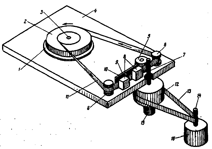

Кинематическая схема лентопротяжного механизма показана на рис. 3. Применение бесконечной петли магнитной ленты, помещенной в специальную кассету, позволило упростить лентопротяжный механизм и использовать маломощный двигатель типа ЭДГ-1М.
Рис. 3. Кинематическая схема лентопротяжного механизма: 1. Фасонный диск, 2. Рулон пленки, 3. Втулка диска, 4. Основание, 5. Прижимной ролик, 6. Направляющая колонка, 7. Ведущий вал, 8. Магнитная воспроизводящая стереоголовка, 9. Прижимная планка, 10. Фетровая накладка, 11. Петля магнитной ленты. 12. Маховик, 13. Лавсановый ремень, 14. Ось двигателя, 15. Подпятник маховика, 16. Электродвигатель.
Кассета аппарата представляет собой пластмассовую коробку с рулоном ленты длиной 230 м, которая намотана на дисковом основании, свободно вращающемся на оси кассеты. Рабочий диаметр ведущего вала 5 мм. Благодаря применению бесконечной петли ленты в перемотке нет необходимости, и аппарат всегда готов к действию. Лентопротяжный механизм приводится в действие тумблером, включающим питание двигателя и прижимающим ведущий ролик к валу. Две стереофонические головки расположены непосредственно под корпусом кассеты.
Для надежного контакта магнитной ленты с головками применен специальный фетровый прижим, который отводится в момент включения аппарата.
