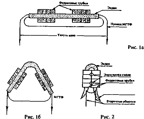

При изготовлении широкополосных ВЧ трансформаторов (например, "Радио" 12/1988 г.) набор колец надевают на медные трубки. Изготавливая свои усилитель, я столкнулся с трудностью подбора трубок необходимого диаметра. Предлагаю более простой способ изготовления таких ВЧ трансформаторов.
Из ферритовых колец, склеивают две трубочки необходимого размера. С коаксиального кабеля снимают изоляцию, от оголившегося экрана отрезается кусок необходимого размера, так, чтобы на нем уместились две ферритовые трубочки и остались кольца под выводы. После этого на экран надевают обе трубки из феррита, а внутрь экрана продевают два витка провода МГТФ (рис.1). Постепенно, вытягивая концы провода, сводят трубочки друг с другом, после чего трубочки склеивают между собой эпок-сидным клеем (рис.2).
