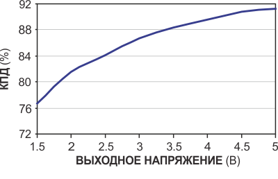

Рисунок 2. Общий КПД каскадного стабилизатора увеличивается
по мере роста выходного напряжения.
При максимальном выходном токе 400 мА КПД каскадной схемы достигает максимального значения 89% при 6 В на входе и 4.69 В на выходе (Рисунок 2). С уменьшением выходного напряжения общий КПД схемы падает. На Рисунке 3 сравниваются частотные зависимости PSRR для отдельных стабилизаторов и их комбинации. Видно, что коэффициент подавления пульсаций питания у комбинированной схемы на частоте 500 Гц на 46 дБ лучше, чем у одиночного LDO регулятора.
