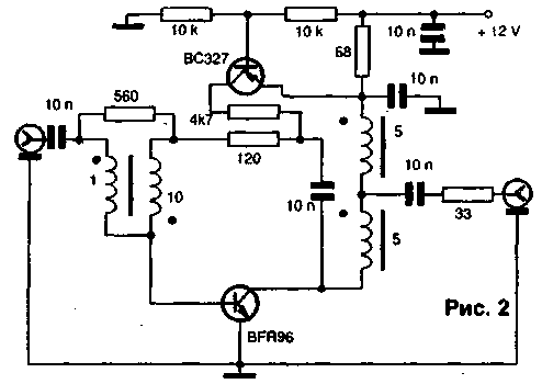

Описанный ниже усилитель достаточно прост и обладает высокой динамикой, низким коэффициентом шума, полным электрическим сопротивлением входа 50 Ом, которое мало зависит от импеданса нагрузки.
Развязка между входом и цепью ООС основывается на несимметричном делителе мощности (рис.1).
Puc.1
В этом делителе действуют следующие соотношения:
R2=R3(1+N)/N
R3=(l+N)Rs
R1=R2+R3
Цепи входа и выхода изолированы между собой, и в точке 1 мощность составляет сумму мощности точки 2 и 1/N мощности точки 3. Схема усилителя показана на рис.2.
Puc.2
Получены следующие результаты:
- усиление в полосе 5...200 МГц - 10 дБ;
- коэффициент шума на 144 МГц - 2,5...ЗдБ;
- точка IP3 - +14 дБм;
- развязка между входом и выходом:
f(МГц)
Выход 50 Ом
Выход не нагружен
10
-15дБ
-15дБ
30
-32 дБ
-30 дБ
144
-6,5 дБ
-4дБ
Я думаю, что улучшая делитель мощности на входе, можно было бы достичь более постоянных характеристик по всему диапазону.
