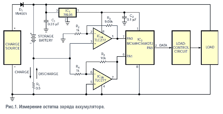

схема содержит IC3 8-выводный недорогой микроконтроллер MC68HC908QT2 компании Freescale
Как показано на Рис.1, схема содержит IC3 8-выводный недорогой микроконтроллер MC68HC908QT2 компании Freescale. Напряжение на токовом шунте, резисторе R1 ,меняет свою полярность в зависимости от того, заряжается или разряжается аккумулятор. Включенные с одинаковым коэффициентом усиления неинвертирующий и инвертирующий усилители, IC2A и IC2B, соответственно, усиливают падение напряжения на резисторе R1. Неинвертирующий усилитель IC2A усиливает только положительное напряжение, создаваемое током заряда и выдает нулевое напряжение при отрицательном входном напряжении, создаваемом током разряда. Инвертирующий усилитель, соответственно, усиливает только отрицательное напряжение, и выдает 0 В при наличии тока заряда. Выходной сигнал обоих усилителей положительный и находится в диапазоне от 0 до 5 В, что упрощает подключение к мультиплексированным входам АЦП микроконтроллера. Использование в качестве IC2 TLC277 компании Texas Instruments, обеспечивает компактность схемы и низкое значение напряжения смещения входа. Вы вычисляете величину токового шунта, резистора R1 и коэффициент усиления G, учитывая минимальный и максимальный токи заряда и разряда, применяя следующее выражение:
где IMAX - максимальный ток разряда и VIN(MAX) - максимальное входное напряжение АЦП.
В приведенном примере максимальный ток заряда и разряда составляет приблизительно 1А. Таким образом, для тока заряда и разряда 1 А и 5 В максимальном входном напряжении АЦП, вы можете выбрать значение 0,5 Ом для R1 и коэффициент усиления 10 или 100. Как только текущий заряд батареи определен, вы можете передать данные ведущему процессору или другому устройству через однопроводной интерфейс, SPI, I2C, CAN (сеть уровня контроллеров) или другим известным способом. Для увеличения срока службы аккумулятора, вы можете использовать выход микропроцессора для управления током, потребляемым внешней нагрузкой.
