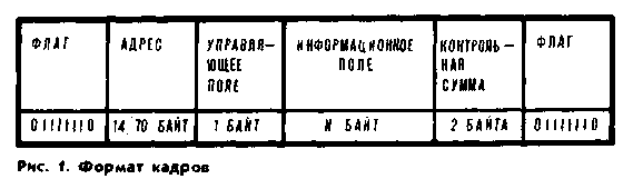

При пакетной связи сообщения передаются блоками - кадрами. Кроме информации, в кадре содержатся данные о назначении кадра, адресах отправителя, получателя и ретранслятора, через которые должно пройти сообщение, а также контрольная сумма, позволяющая проверить правильность принятых кадров.
Формат кадров. Каждая законченная часть информации представляет собой кадр. Он имеет определенный формат.
Каждый кадр начинается с уникальной последовательности бит 01111110, которая называется флагом и позволяет распознать начало кадра. Далее идут адресное поле размером от 14 до 70 байт, управляющее - один байт, информационное - от 0 до 256 байт, контрольное - 2 байта.
При использовании сетевого, третьего уровня протокола образуется дополнительное идентификационное поле, которое выступает как часть информационного поля. Заканчивается кадр также флагом.
Флаговое поле. Как уже было отмечено, флаговое поле представляет собой уникальную последовательность бит 01111110. Если далее в кадре встретится такая же последовательность, то для того, чтобы корреспондент ее не принял за признак окончания пакета, после пятого бита вставляется ноль.

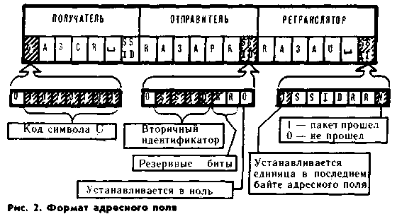

Адресное поле (рис. 2). Оно может содержать от двух до десяти радиолюбительских позывных. Простейший случай - два позывных, если два корреспондента работают между собой непосредственно. Если эти корреспонденты находятся вне зоны радиовидимости, то они могут использовать станции других операторов в качестве ретранслятора. В одной линии их может быть до восьми. Позывные ретрансляторов также включаются в адресное
поле. Таким образом, оно делится на три подполя: получателя, отправителя и ретранслятора. Позывные, занесенные в него, могут состоять не более чем из шести символов. Если позывной состоит менее чем из шести символов, он дополняется соответствующим количеством пробелов.
После позывного в каждом подполе идет вторичный идентификатор станций. Это некоторое число от 0 до 15. Оно обозначает, что оператор имеет несколько станций пакетной связи, аппаратуру BBS, а также NET/ROM. Обычно сам оператор работает с позывным без номера или с номером один, к позывному "почтового ящика" и узловой станции дополнительно прибавляются цифры от 2 до 9, а при прохождении сигнала транзитом через NET/ROM от 10 до 15, в зависимости от того, через сколько узловых станций прошел пакет.
Число идентификатора в двоичном виде занимает четыре бита - со второго по пятый в байте, следующем после каждого позывного. На рис. 2 эти биты обозначены как SSID (SECONDARY STATION IDENTIFIER). Первый бит этого байта используется как признак конца адресного поля. Если он обозначен единицей, то это признак последнего байта адресного поля. Для шестого и седьмого битов нет определенного назначения, и они могут использоваться в локальных сетях по договоренности пользователей. Восьмой бит в подполе отправителя и получателя устанавливается в ноль. В подполе ретранслятора его
обозначают единицей, если пакет прошел через ретранслятор, и ноль, если нет.
Установление бита ретранслятора необходимо для того, чтобы ретрансляторы, находящиеся в зоне радиовидимости друг друга, следовали очередности передачи пакетов через себя и выполняли эту процедуру строго в порядке, указанном отправителем пакета.

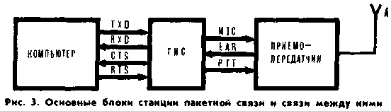

Напомним, как должна выглядеть структура станции пакетной связи, чтобы реализовать протокол АХ.25. Из схемы (рис. 3) видно, что в состав станции входят компьютер, TNC, приемопередатчик и антенно-фидерное устройство.
Компьютер может быть использован практически любой.
При проведении экспериментов по пакетной связи во время советско-канадского лыжного перехода были опробованы ПЭВМ: "Роботрон 1715", "Радио-86РК" и БК-0010. За рубежом наиболее популярными компьютерами, используемыми в системе пакетной связи, являются IBM PC, COMMODORE 64, TANDY, APPLE, для которых разработано мощное программное обеспечение, открывающее широкие возможности в использовании пакетной связи.
Одним непременным условием при выборе компьютера для пакетной связи является наличие в нем последовательного канала обмена, работающего по стандарту стыка С2 (RS232). Как известно, в "Радио-86РК" такой канал отсутствует, поэтому RA3AU разработал специальную программу "Терминал", имитирующую этот канал.
При работе на станции пакетной связи оператор набирает информацию на клавиатуре, а получает ответы в виде символов на экране монитора. Информация, передаваемая оператором, может быть либо командой для TNC, либо текстом, предназначенным для корреспондента.

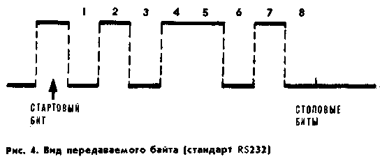

После нажатия на клавишу компьютер определяет код, соответствующий этой клавише, и посылает его по последовательному каналу. Обмен по этому каналу происходит побайтно. Вид передаваемого байта приведен на рис. 4. Некоторые параметры, которые характеризуют передаваемый байт, могут быть различными, но необходимо, чтобы параметры, установленные в TNC и в компьютере, совпадали. Их характеризуют следующие параметры; длина информационного слова (7 или 8 бит), наличие проверки на четность или нечетность, стартовый бит (один), столовый бит (один, полтора или два), скорость обмена (50, 75, 150, 300, 1200, 2400, 4800 или 9600 бит/с).
Уровни напряжений, используемых в данном интерфейсе: единица - от+3 до +12 В, ноль - от -3 до -12 В. Информация в направлении от компьютера передается по линии TXD, а в обратном направлении по линии RXD, кроме того, существуют еще две дополнительные линии CTS и RTS, по которым подается сигнал о готовности компьютера или TNC к приему очередного байта. Прежде чем передать байт по линии TXD, компьютер проверяет линию CTS. Если на ней уровень сигнала характеризует готовность TNC к приему байта, то компьютер посылает его, если нет, ожидает изменения уровня. Аналогичную процедуру производит TNC с использованием линии RXD для передачи информационного байта и линии RTS для проверки готовности.

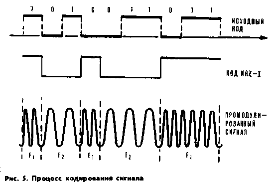

Последовательность нескольких байт, поступивших в TNC, может быть либо командой, либо информацией, предназначенной для отправления по радиоканалу. В первом случае команда декодируется и исполняется, во втором - формируется кадр в соответствии с протоколом АХ.25 и переводится из стандартного кода в код NRZ-1 (поп return to zeroinverted). В этом стандарте предусмотрено, что перепад физического уровня сигнала происходит в том случае, если в последовательности передаваемых бит встречается 0. Временная диаграмма, поясняющая этот процесс, приведена на рис. 5, где показана исходная посылка - и она же в виде кода NRZ-1.
Обычно модем конструктивно выполняется в одном корпусе с TNC. Его цифровую часть, как правило, называют ассемблером-дизассемблером кадров. Ассемблер-дизассемблер кадров и модем связаны между собой четырьмя линиями: TXD-для передачи кадров в коде NRZ-1, RXD- приема кадров в коде NRZ-1, РТТ - для включения модулятора и DCD, по которой подается сигнал с демодулятора о занятости канала.
Модем представляет собой совокупность двух устройств: модулятора и демодулятора. Перед отправлением пакета ассемблер-дизассемблер кадров включает модем с помощью сигнала на линии РТТ и по линии TXD посылает кадр в коде NRZ-1. Модулятор производит заполнение полученной последовательности двумя звуковыми частотами. Единица соответствует частоте F1, а нуль - частоте F2. Сигнал, промоду-лированный звуковой частотой, по линии MlС поступает на микрофонный вход передатчика.
При приеме кадров последовательность импульсов, заполненных звуковой частотой, с выхода приемопередатчика по линии EAR поступает на вход демодулятора. Демодулятор производит обратный процесс: из последовательности импульсов звуковой частоты выделяет огибающую, которая и представляет собой кадр в виде кода NRZ-1. Этот кадр поступает в ассемблер-дизассемблер пакетов. Одновременно с появлением в канале сигнала, промодулиро-ванного одной из частот F1 или F2, срабатывает специальный детектор, вырабатывающий на выходе сигнал, свидетельствующий о занятости канала.
