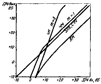

Телеграфные и SSB приемники (со смесительными детекторами) отличает от приемников, рассчитанных на другие виды модуляции, характерная особенность - в их трактах ПЧ и на выходах совпадают отношения сигнал/шум, так как здесь фактически происходит не детектирование, а линейная операция преобразования частоты. При всех остальных видах модуляции имеется пороговое отношение сигнал/шум, при работе ниже которого в детекторе приемника сигнал подавляется шумом. Это видно из графиков рис. 2, на которых показаны зависимости, связывающие отношения сигнал/шум на входе и выходе детектора для разных видов модуляции. По горизонтальной оси отложено отношение пиковой мощности сигнала к мощности шума о полосе 3 кГц на входе.
рис. 2
Предполагается, что для AM и узкополосной ЧМ с индексом m=1 (девиация ±3 кГц) полоса ПЧ тракта приемника равна 6 кГц, а для широкополосной ЧМ с m=5 (девиация ±15 кГц) - 30 кГц. Порог (перегиб на графике) для AM и узкополосной ЧМ наблюдается при отношении сигнал/шум на входе детектора 5-7 дБ, для широкополосной ЧМ - значительно раньше. Поэтому, если сравнить AM, узкополосную и широкополосную ЧМ, можно заключить, что узкополосная ЧМ обеспечивает существенно лучшее отношение сигнал/шум на выходе приемника, а следовательно, и большую дальность связи. При работе с такой ЧМ выше порога достигается даже несколько лучшее отношение по сравнению с телеграфом и SSB.
