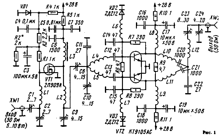

Двухкаскадный усилитель (рис. 1) предназначен для работы с радиостанцией в диапазоне частот 144... 146 Мгц. Его выходная мощность до 100 Вт при мощности возбуждения до 10 Вт.
Puc.1
В первом каскаде применяется мощный полевой МДП-транзистор 2П909А, обеспечивающий усиление по мощности 25-30 дБ, уровень шумов не более 2,5 дБ и уровень интермодуляционных искажений не хуже -30 дБ.
Второй каскад выполнен по мостовой схеме сложения мощностей на балансном транзисторе КТ9105АС, в котором заметно уменьшено влияние индуктив-ностей выводов благодаря тому, что значительная их часть является общей на два транзистора. Не требуется также подбирать два транзистора по одинаковым параметрам. Небольшие напряжение питания усилителя и габариты КТ9105АС позволяют решить ряд проблем при конструировании компактной УКВ радиостанции.

Катушки усилителя бескаркасные, наматывают медным посеребренным проводом. Катушки LI, L2 содержат по 3 витка провода диаметром 0,8 мм. Расстояние между витками 2,5 мм, внутренний диаметр 3 мм, индуктивность 0,3 мкГн. Катушки L4, L5, L10, L11 имеют по 2 витка провода 0,8 мм, внутренний диаметр 10 мм, расстояние между витками 2,5...3,0 мм, индуктивность 0,2 мкГн. Катушка L12 содержит 4 витка провода диаметром 1,5 - 1,8 мм. Внутренний диаметр катушки 10 мм, индуктивность 0,3 мкГн.
Дроссель L3 - унифицированный ВЧ дроссель Д2 индуктивностью 1 мкГн. Дроссели L6, L7 содержат по 10 витков провода ПЭВ-2 0,33. Они бескаркасные, их внутренний диаметр 2,5 мм, расстояние между витками 1-1,5 мм, индуктивность 0,4 мкГн.
Дроссели L8, L9 имеют по 10 витков провода ПЭВ-2 0,8. Намотка бескаркасная, внутренний диаметр 6 мм, индуктивность 0,6 мкГн.
Конденсаторы С1 и С2 - КПК-МН, КПКМН. Остальные подстроечные конденсаторы - с воздушным диэлектриком КПВ, КПВМ.
Постоянные конденсаторы - безвыводные любого типа.
Стабилитрон VD1 любого типа на 15 В (0,5 Вт). Диоды VD2, VD3 2Д212 (А или Б) или КД212А, 2Д215В, КД226А, КД212В, КД208А.

Минимальное расстояние от корпуса транзистора 2П909А до места пайки выводов 1,0-1,5 мм. Температура пайки не более +250° С. Время пайки не более 3 с. У транзистора КТ9105АС изгиб выводов допускается не ближе 3 мм от корпуса, а пайка не ближе 1 мм при температуре не более +265° С в течение 4 с. Монтаж транзистора можно выполнить' методом пайки фланца к теплоотводу при температуре не более + 150° С в течение 2 мин.
Теплоотвод усилителя имеет ребристую поверхность высотой 50 мм, общая площадь его поверхности не менее 300 кв.см. Транзисторы должны иметь надежный тепловой контакт с теплоотводом. В первом каскаде можно применить транзисторы 2П909Б, 2П909В или зарубежные IRF510, IRF511, IRF520, IRF530, IRF531.
Вместо VT2 допустимо использование двух биполярных транзисторов, подобрав их по соответствующим параметрам. В этом случае площадь теплоотвода увеличивают примерно в 1,7 раза.
При настройке усилителя устанавливают токи покоя 50...70 мА в первом каскаде, во втором - подбором R7 и R8 одинаковые токи покоя в пределах 300...320 мА.
Затем настраивают контуры в усилителе на частоту 144... 146 МГц подбором числа витков катушек и их смещением. После этого измеряют мощность усилителя.
При работе на согласованную нагрузку напряжение питания в усилителе мощности не должно быть более 35...40 В.
