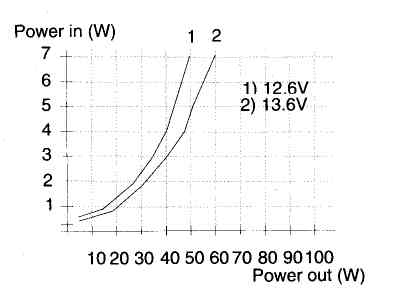

Усилитель мощности, модель 737
Технические характеристики:
Напряжение питания
13.8 Vcc
Потребляемый ток
6A
Диапазон частот
H.F.
Номинальная выходная мощность
50 Watt
Максимальная выходная мощность
80 Watt
Входная мощность
0.5+ 10 W
IN/OUT импеданс
50 Ohm
Допустимый КСВ
1.3: 1
Рис.1. Зависимость выходной мощности от входной.

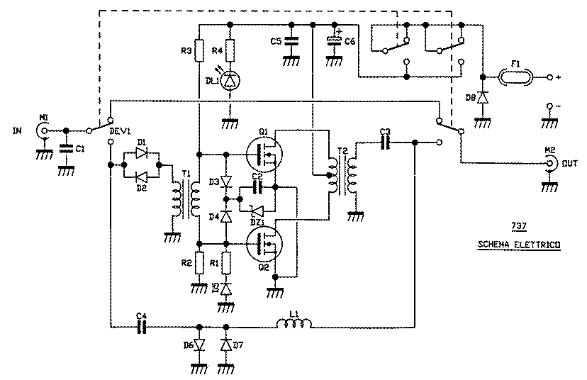

Рис.2. Принципиальная схема.
Спецификация элементов:
R1
470 Om1/4 W
R2
6.8 K 1/4W
R3
27 K 1/4W
R4
680 Om 1/4 W
C1
47 pF (Ceramic)
C2
10 KpF (Ceramic)
C3
120 pF (Ceramic)
C4
33 pF (Ceramic)
C5
47 KpF (Ceramic)
C6
47 mF (Electrolytic)
D1
1N4148
D2
1N4148
D3
1N4148
D4
1N4148
D5
1N4148
D6
1N4148
D7
1N4148
D8
BY252

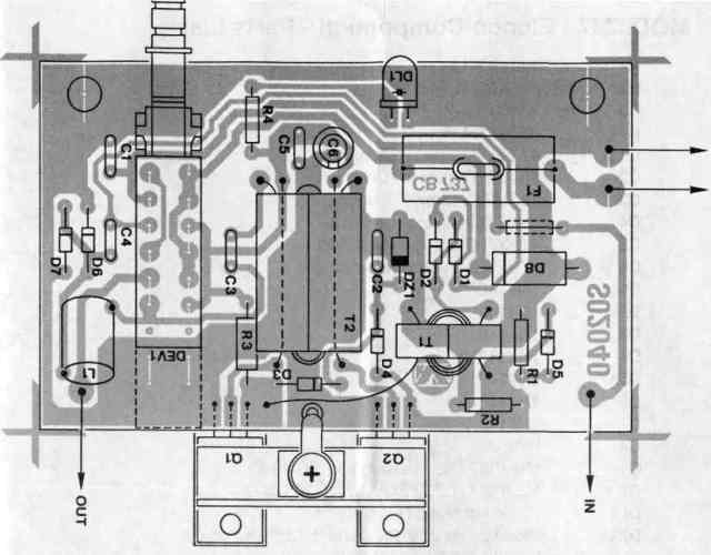

Q1
MS 1307 (FET version of 2 SC 1307)
Q2
DL1
Red led
DZ1
20V 1W Zener diode
F1
6.3A Fuse
L1
Bobina 19 spire (19 turns coil)
T1
Input transformer
T2
Output transformer
DEV1
2 positions, 4 way switch
M1
Input connector
M2
Output connector
Рис.3. Расположение элементов на плате.
