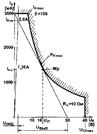

Смысл используемых обозначений иллюстрирует рис.1. Используя справочные параметры транзистора, на миллиметровке строится система координат Uк, Iк, и на ней проводятся прямые Iк max, Uкэ max и кривая предельной мощности Рк max (рис.2). Внутри площади, ограниченной прямыми Iк max и Uкэ max и гиперболой Рк max располагается рабочая точка транзистора.

Выходная мощность каскада будет тем больше, чем ближе к гиперболе Рк max проходит нагрузочная прямая.
Максимум мощности достигается при касании гиперболы прямой. Максимальное выходное напряжение обеспечивается, если нагрузочная прямая выходит из точки Uкэ max. Для одновременного выполнения обоих упомянутых условий, выходящая из точки Uкэ max прямая должна касаться гиперболы Рк max.
Иногда возникает необходимость получения большого тока через выходной транзистор. В этом случае необходимо провести нагрузочную прямую из точки Iк max касательно к гиперболе Рк max. Транзистор будет работать в режиме класса А.
Выберем рабочую точку Мр транзистора так, чтобы выходное напряжение было максимальным и симметричным. Из рабочей точки проводим прямые, параллельные осям Uк и Iк. В точке пересечения с осью Uк получим значение напряжения питания каскада, а в точке пересечения с осью Iк - величину тока покоя транзистора (Iко). После этого, зная коэффициент в транзистора, можно определить ток базы Iбо для выбранной рабочей точки. Кроме того, можно рассчитать и другие параметры каскада, важные для разработчика. Следует иметь в виду, что сопротивление резистора Rэ необходимо выбирать как можно меньше (в предельном случае - равное нулю).

Для этого транзистора: Uкэ max =40В; Рк max=23 Вт; Iк max=3 А; b=50...110 (для расчетов принимаем в=100); ft=400 МГц.
Графическим путем получим следующие данные: Uп=16 В; Iко=1,36 A; Uвых=30 В: Iкm=2,8А.
