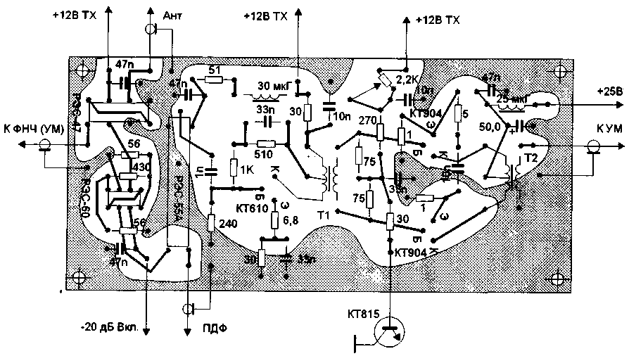

Предварительный усилитель (драйвер) был специально разработан для усилителя мощности трансивера "YES-97", но может быть рекомендован для использования и в других радиолюбительских конструкциях.
Основная задача, поставленная при его разработке, - уменьшить величину гармонических составляющих в спектре выходного сигнала широкополосного усилителя мощности, которые, как правило, являются причиной TVI. Поэтому транзисторы в драйвере, также как и в выходном каскаде, включаются по двухтактной схеме, рис.1.
 рис.1
рис.1
Для получения номинальной выходной мощности на вход драйвера с выхода полосовых диапазонных фильтров (ПДФ) должен подаваться сигнал амплитудой около 150 мВ (эфф.значение), при этом драйвер обеспечивает выходное напряжение на нагрузке 50 Ом в полосе 1,5-30 МГц от 12 до 15В (эфф.значение).
Некоторые конструктивные особенности.
Выходные транзисторы КТ904 впаиваются непосредственно в печатную плату болтами вверх, на которые впоследствии приворачивается небольшой радиатор из дюралюминия размером 20х50х5 мм. На этом же радиаторе устанавливается и транзистор КТ815, предназначенный для стабилизации тока покоя (80 мА) выходных транзисторов.
Полная настройка драйвера заключается в установке тока покоя выходных транзисторов, который выставляется подстроечным резистором R10. Амлитуд-но-частотная характеристика в области высоких частот всего усилителя может быть подкорректирована конденсатором С7.
Трансформатор Т1 намотан на ферритовом кольце проницаемостью 1000 НН типоразмером К10 х 6 х 5 проводом ПЭЛШО-0,31 и содержит 2 х 8 и 3 витка.
Трансформатор Т2 намотан на ферритовом кольце проницаемостью 600 НН типоразмером К10х7х12 проводом ПЭЛШО 0,31 и содержит 2х8 витка. Печатная плата сделана из фольгированного стеклотекстолита 120 х 55 мм, рис.2.
