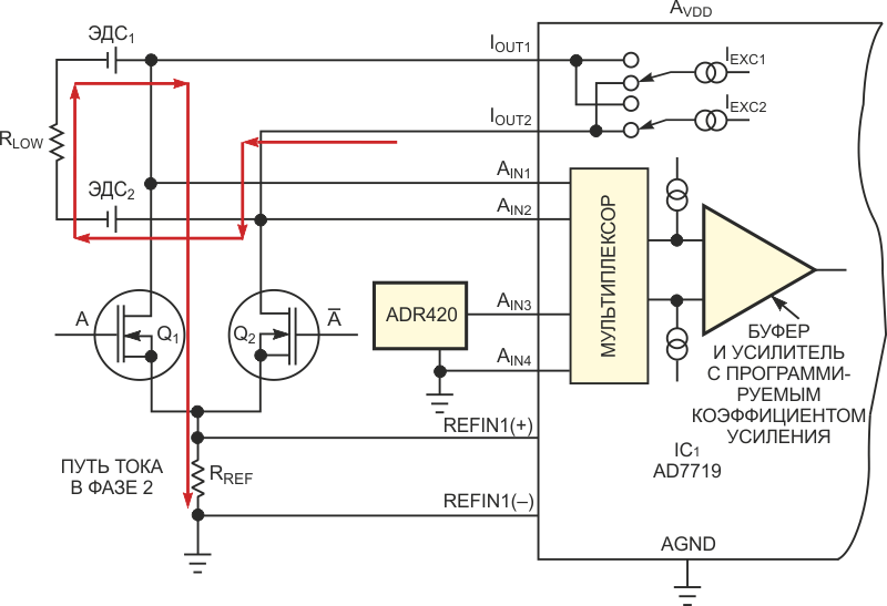

Когда вы пытаетесь измерять малые напряжения или низкие сопротивления, термо-ЭДС могут вызывать ошибки в показаниях. Стандартный способ, которым решают эту проблему изготовители цифровых мультиметров, заключается в двукратном измерении со сменой полярности тока возбуждения. Переключение полярности тока, возбуждающего низкоомный резистор или спай термопары, изменяет полярность полезного сигнала, но не влияет на полярность нежелательных термо-ЭДС. Последующее усреднение двух измерений исключает термо-ЭДС из конечного результата [1]. На Рисунке 1 показано измерение низкоомного резистора RLOW с помощью микросхемы АЦП AD7719. На схеме также показаны две термо-ЭДС – ЭДС1 и ЭДС2, – представляющие собой суммы всех термо-ЭДС на пути АЦП и резистора. При однократном измерении эти термо-ЭДС обычно вызывают ошибку.
Исключение термо-ЭДС из результатов низкоомных измерений
Рисунок 1. В такой конфигурации ток возбуждения течет через RLOW сверху вниз.
Однако вы можете программно переключать каждый из двух источников тока AD7719 – IEXC1 и IEXC2 – на выводы IOUT1 и IOUT2. Эта возможность позволяет реверсировать направление тока возбуждения, идущего через низкоомный резистор. Таким образом вы можете сделать два измерения и исключить эффекты ЭДС1 и ЭДС2. Чтобы увеличить ток возбуждения и тем самым повысить чувствительность измерений, два внутренних тока возбуждения по 200 мкА могут параллельно выводиться на один выход. Таким образом можно получить один источник тока 400 мкА, который и используется в предлагаемой схеме в качестве тока возбуждения IEXC. Транзисторы Q1 и Q2 переключают ток возбуждения таким образом, что, независимо от его направления, через эталонный резистор RREF он всегда течет в одну сторону. Транзисторами противофазно управляют выходы портов P1 и P2 микросхемы AD7719 (на рисунке не показаны). Подходящим для резистора RREF будет сопротивление 6.8 кОм, при котором опорное напряжение имеет типичное для логометрических измерений значение 2.5 В.
Рисунок 2. В такой конфигурации ток возбуждения меняет направление и
течет от нижнего вывода RLOW к верхнему.
Пути токов для каждой фазы измерений показаны на Рисунках 1 и 2. Во время Фазы 1 ток возбуждения выходит из вывода IOUT1, а затем через RLOW, Q2 и RREF уходит в землю. В Фазе 2 ток возбуждения вытекает из IOUT2 и идет в землю через RLOW, Q1 и RREF. Во время Фазы 1
VРАЗН(ФАЗА1) = VAIN1 – VAIN2 = VЭДС1 – VЭДС2 + IEXC×RLOW.
Теперь вы переключаете источники тока. В Фазе 2
VРАЗН(ФАЗА2) = VAIN1 – VAIN2 = VЭДС1 – VЭДС2 – IEXC×RLOW.
Далее вы программно объединяете два измерения, чтобы исключить составляющую термо-ЭДС:
VРАЗН = VРАЗН(ФАЗА1) – VРАЗН(ФАЗА2) = IEXC×RLOW.
И, наконец, логометрический результат измерений нужно преобразовать в абсолютный. Этот результат вы получили путем измерения известного напряжения с использованием «неизвестного» логометрического опорного напряжения. На основе этих результатов, полученных при измерении известного напряжения, но с неизвестным опорным напряжением, можно сделать вывод о величине опорного напряжения, и, следовательно, об абсолютном значении VРАЗН на выводах AIN1 и AIN2. Известное напряжение, скажем 2.048 В, можно получить с помощью такой микросхемы опорного источника, как ADR420. Оно подключается ко второй паре дифференциальных входов AIN3 и AIN4 и мультиплексируется на вход основного канала 24-битного АЦП.
